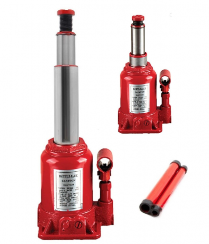

ho un MH su meccanica Ducato 2021 con telaio ALKO HEAVY. Vorrei sostituire o avere la ridondanza del cric di sollevamento a pantografo originale, con uno a bottiglia. Ho letto su questo forum della possibilità di utilizzare un sollevatore idraulico per l'Iveco Daily. Mi chiedevo. Ho una boccola di circa 25 mm di diametro dove si va a posizionare il cric originale. Nel caso volessi utilizzare un cric a bottiglia esiste un adattatore per utilizzare il medesimo punto di sollevamento?

La testa del cricco Iveco è di 30 mm.
sia in quello da 30 35 60 ql. a doppio stelo
Ma si possono fare molte modifiche :
  -Svitare il vitone e TORNIRE a 25 mm.
  -Costruire con pezzo di tubo un adattatore
     tornito o saldato , da posizionare sopra .
Questo non è originale ma costa molto meno
ovviamente cinese   , ma ora si trova a
Prezzo:
EUR 44,90
https://www.ebay.it/itm/2751785...
Cric martinetto sollevatore idraulico a bottiglia a doppio pistone double ram 4T QJD-0063
Sollevatore idraulico a bottiglia tipo double ram. Dotato di doppio pistone + vite.
Specifiche
  • Portata  massima: 4T
  • Altezza: 155mm circa (chiuso)
  • Altezza massima: 360mm (pistone + vite)
  • Base: 100 x 110mm
  • Lunghezza asta: 320mm
Modificato da franco49tn il 06/07/2023 alle 17:53:41

La testa del cricco Iveco è di 30 mm. sia in quello da 30 35 60 ql. a doppio stelo Ma si possono fare molte modifiche :   -Svitare il vitone e TORNIRE a 25 mm.   -Costruire con pezzo di tubo un adattatore      tornito
o saldato , da posizionare sopra . Questo non è originale ma costa molto meno ovviamente cinese   , ma ora si trova aPrezzo:EUR 44,90 Cric martinetto sollevatore idraulico a bottiglia a doppio pistone double ram 4T QJD-0063Sollevatore idraulico a bottiglia tipo double ram. Dotato di doppio pistone + vite. Specifiche Portata  massima: 4T Altezza: 155mm circa (chiuso) Altezza massima: 360mm (pistone + vite) Base: 100 x 110mm Lunghezza asta: 320mm
possiedo almeno una decina martinetti idraulici di varie portate, la maggior parte iveco originali, ma anche quelli di primo prezzo e in NESSUNO si svita la vite tanto da estrarla

 -Svitare il vitone e TORNIRE a 25 mm. possiedo almeno una decina martinetti idraulici di varie portate, la maggior parte iveco originali, ma anche quelli di primo prezzo e in NESSUNO si svita la vite tanto da estrarla
Si può sempre ridurre usando la smerigliatrice
da banco o manuale  !
Uso questa  per tanti lavoretti.
