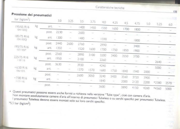

vorrei fare un sorta di sondaggio!
quanti ti noi per il gonfiaggio delle gomme usano come riferimento le pressioni indicate nel libretto uso e manutenzione fornito da Iveco?
grazie mille per l'aiuto.

Dopo l'acquisto del TPMS ho monitorato l'evoluzioni delle Michelin Agilis Camping nella misura 195/75/16 durante i viaggi controllando temperatura e pressione massima raggiunta partendo da diverse pressioni a freddo.
Le prove le ho effettuate tutte in estate, con temperatura esterna tra 30 e 35° e su percorso autostradale di almeno 70/80 km consecutivi.
Ebbene partendo da 4,5 ant. e 4,2 dietro (secondo la tabella Iveco) arrivo a 5.5 Ant. 5.2 posteriore con temperature nell'ordine dei 40/44 gradi. Aumentando gradualmente ora ho trovato la condizione per me ottimale mettendo anteriori a 4.9 e posteriori a 4.6 che a regime arrivano rispettivamente a 5.4 e 5.1 con temperatura di 34/38 gradi.
Ho inoltre notato che le gemellate di sinistra sono sempre leggermente più calde di quelle di destra (2/4 gradi) in ogni condizione presumibilmente in relazione alla continua esposizione e vicinanza con l'uscita dei gas di scarico della marmitta.
Quest'estate nel viaggio in Danimarca con temperatura esterna di 12/15 gradi notturni, la pressione fatta in italia a 4.9/4.6 scendeva a freddo 4,5/4.2 .... tornato in Italia senza toccare nulla è nuovamente risalita a 4.9/4.6 (questo solo per far capire l'influenza della temperatura ambiente quando si fanno le pressioni a freddo). Ho inoltre notato che una sosta di 20 minuti netti in autostrada fa incredibilmente calare la pressione di 0,2/0,3 bar.
Questa è la mia esperienza in merito.

Dico anch'io la mia che è parecchio diversa. Non trovo motivo di scostarsi troppo dalle indicazioni di Iveco. Anni fa entrai in possesso di un documento Laika che le confermava. Io tengo 4,2 davanti e 3,6 dietro. Monitorate con sensori di pressione e temperatura le destre danno sempre un paio di gradi centigradi in più. Il che è normale a detta dei gommisti stante le strade a schiena d'asino. Leggermente OT: ho montato le ultime Agilis a 10 tele; non lo rifarei per scaldarle servono un sacco di km ed il confort è leggermente diminuito. La prossima volta rimonto le Agils normali che avevo tenuto per 60.000 km

Buongiorno, io sul Mobilvetta icaro5  su Daily 35.12  ho su asse anteriore 746kg su sx, 738kg su dx, asse posteriore gemellato 1103kg sx, 1107kg dx. in assetto di viaggio per mete lontane, siamo perfettamente equilibrati.
pneumatici 195/75 16C
pressioni anteriori 4.5
pressioni posteriori 4,0
considerato anche che per ruota al posteriore ho un peso di 550kg di media  e 750 sulla' anteriore e
leggendo le vostre pressioni, secondo voi viaggio con pressioni troppo basse?

io ho pesi simili ai tuoi ed uso la tua stessa pressione: il camper dentro prende dei bei colpi!
ho il dubbio di viaggiare troppo alto specie se mi confronto con le prescizioni iveco - daily sendo cui potrei essere  in piena "sicurezza" con 4.00 ant  3.75 post migliorando il confort.
allego tabella iveco

Si diciamo che seguo il libretto, ma per maggior precisione dovrei pesare gli assi separatamente . Lo farò alla prossima revisione in Gennaio 2018: Iveco 35C17 3.0 su Giotti Graal Y400 del 2008 con pneumatici 195/75-16
Anteriore 4,0 - Posteriori 3.5. Mi trovo bene. In precedenza facevo lo stesso con il Ford gemellato 4,7 davanti e 3,5 dietro queste erano le indicazioni del libretto Ford.

oggi ho pesato il camper (ecovip 2 su daily).
senza persone a bordo, serbatoio carburante vuoto e zero acqua,  attrezzatura al completo.
peso complessivo 36.20 q.li
asse anteriore 14.20 q.li
asse posteriore 22.00 q.li
se aggiungo:
carburante = 50 kg
acqua = 80 litri
passeggeri 2 adulti + 2 ragazze = 250 kg
dovrei arrivare a
anteriore 16 q.li
posteriore 23 q.li
totale 39.00 q.li
come pressione secondo la tabella iveco potrei mettere anteriori a 4.0 e pisteriore a 3.50-3.75 senza essere al limite.

Ho pubblicato parecchie volte quella pagina del manuale IVECO  qui su COL quando qualcuno proponeva di gonfiare la AGILIS CAMPING a 5.5 Bar, a prescindere dalle masse in gioco. Naturalmente ho usato le indicazioni della pagina (in associazione alla massa rilevata agli assi sulla pesa) come base ispirativa per il gonfiaggio.
Uso con grande soddisfazione i sensori TPMS per tenere sotto controllo pressioni e temperature.
Però non uso una pressione unica...
Di solito i nostri viaggi in camper esordiscono e finiscono con un percorso autostradale. Alla luce di ciò, la/le prime tappe vengono fatte con le gomme a una pressione leggermente più alta (circa +0,3Bar) sia all'anteriore sia al posteriore. Una volta raggiunto il terreno "operativo", dove abbondano i percorsi su statali e comunque su strade meno scorrevoli delle autostrade, calo la pressione a 4.5 Ant e 3.8 Post. Per il viaggio di ritorno (spessissimo autostradale) rigonfio. E' noto che su strade scorrevoli il confort non risente di una maggiore pressione, e c'è il vantaggio che la maggiore scorrevolezza a pressione maggiore fa ridurre i consumi.
