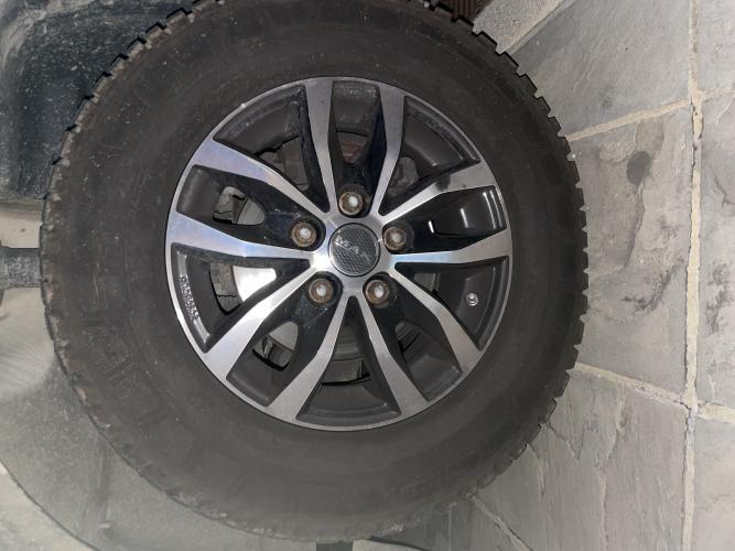

Visto che fino ad ora non abbiamo un vero resoconto Valuterei davvero la prova in vasca  a 6-7 bar Penso che le valvole in gomma non siano adatte sopra i 4 bar e che a 5,5 servano davvero in metallo. E' successo anche
a me sull'anteriore  ( di serie in gomma ) e dopo averle montate  in metallo  TUTTO PERFETTO da anni OPPURE lo si fa a casa nel capannone  : Si usa una piscinetta da bambini SGONFIA si entra in centro con il camper con la valvola in basso si RIEMPIE di acqua e si attende anche giorni che  la valvola o il cerchio rilevi con le bolle  la perdita  poi si rifà spostando la ruota e di sicuro si TROVA il possibile e infinitesimo buchino.
Le valvole a guardarle mi sembrano nuove, ma non sono esperto. Stasera posto una foto della valvola

Ecco una foto della valvola montata sui cerchi della mak
supertenere
supertenere
02/05/2018 61
Inserito il 02/09/2025 alle: 09:48:59
IMG_9996(2).jpegIMG_9994(3).jpegEcco una foto della valvola montata sui cerchi della mak
