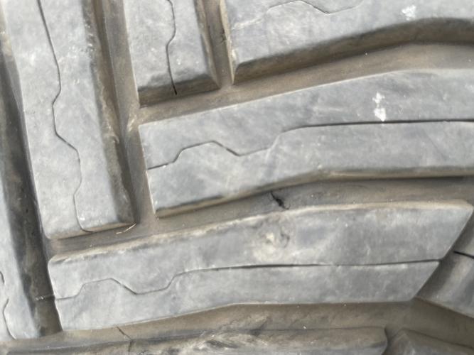

Ecco una foto della valvola montata sui cerchi della mak
ok tutto metallo tranne ovviamente o.ring/guarnizione tenuta sul cerchio+ guarnizione cappellotto .A. +guarnizione valvolino interno .B..Ad ogni gonfiaggio o misurazione pressione con un goccio di saliva/acqua saponata si controlla che .A.B.siano a tenuta .
Cosa c'e' da vedere sulla  gomma ?

Perfetto, grazie. In effetti la foto della gomma non serviva, l’ho inserita per errore laugh

IMG_0004(4).jpegRagazzi, 4 pagine di discussione e alla fine è stato individuato il buco di un chiodo che non è rimasto nella gomma e quindi c’è stato uno sgonfiamento veloce.
Ho ordinato 2 gomme, cambio anche la sinistra dato che sono sono del 2022, montate a settembre 2022 e ci ho fatto 18.000 km.
La sinistra me la faccio montare come ruota di scorta, abbandono la buona vecchia ruota di scorta Continental del 2007, che comunque mi ha riportato a casa 4 volte laugh
I prossimi passi sono trovare un centro revisione che abbia le 4 bilancie per le singole gomme, in modo da capire bene quanto peso c’è su ogni gomma e capire se la pressione a 5,5 consigliata da Wingamm va bene oppure se devo tenermi più basso.
Rimane il fatto che giro con ruote da 15 su un mezzo sicuramente pesante, ma non posso fare altrimenti dato che a libretto ci sono solo quelle.
Passo successivo è quello di acquistare sensori esterni, non so ancora di quale marca, i carchet montati da molti di voi non li trovo disponibili online; anche se in questo caso i sensori mi avrebbero avvisato solo pochi secondi prima rispetto a quando ho sentito ondeggiare il camper….

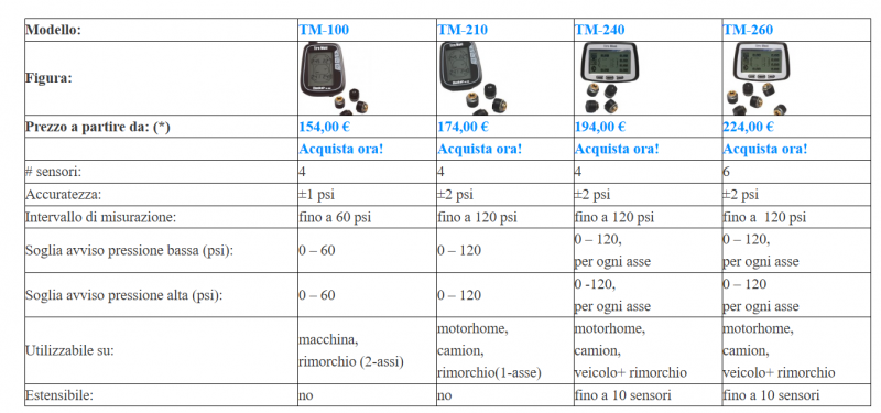

Inserito il 03/09/2025 alle: 11:24:48
un marchio importante per i TPMS è Tiremoni
18/11/2007 7557
Inserito il 03/09/2025 alle: 11:30:31
In risposta al messaggio di dani1967 del 03/09/2025 alle 11:12:43
Quindi quelli esterni semplicemente li compero e li metto io ...
Si, però questi indicano solo la pressione. Visualizzano anche la temperatura, ma è la temperatura esterna, parzialmente influenzata da quella interna. Quelli interni sono molto più precisi sia per pressione che per temperatura, ma costano decisamente di più e ogni "x" anni vanno sostituiti. In passato perdevano anche il segnale, ormai sono molto migliorati.
03/09/2007 31859
Inserito il 03/09/2025 alle: 11:46:15
In risposta al messaggio di Laikone del 03/09/2025 alle 11:24:48
Ma questi verrebbero visti da un autoradio android ? Insomma, avere sensore di qualità e non un lettore in più ? Tanto quel che conta è il dato ...
