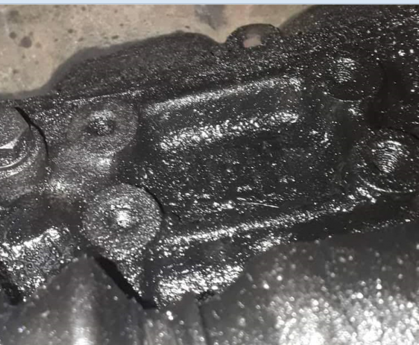

Ho ricevuto la foto in basso: l'olio esce copiosamente dai due buchi cerchiati.
Se ho capito bene, quello è il retro del motore. Ingrandendo la foto ho notato che i buchi sono filettati.
Assumendo che la perdita si origini effettivamente lì, qualcuno ha esperienza di questo tipo di motore e sa se c'è modo di "tapparli", magari con dei bulloni + mastice ad alte temperature?
Il veicolo si trova in una zona molto remota, a decine di km dalla prima officina. Sarebbe estremamente rischioso guidarlo anche solo per pochi km...

Conosco abbastanza bene quel motore, ma non riesco a riconoscere quel particolare(scatola sterzo?) Non mi sembrano filettati quei fori.
Bisogna sincrrarsi di che olio si tratta. Può fare tutti i km che vuole, basta fermarsi ogni tanto a controllare il livello e ripristinarlo

Quelli sono fori filettati che servono per qualcosa magari altre versioni e comunque sono diciamo tappati, non passanti non dovrebbero arrivare dentro il motore, ma sbaglio o li ci sono TRE rotture diciamo importanti? Ha sentito rumori strani ultimamente?
Vedi se riesci ad avere una foto magari più nitida e più ravvicinata

dalla foto non si capisce nulla, deve farne una da lontano e poi si avvicina al punto con un paio di foto

La perdita è enorme, mi ha mandato un video e si vede l'olio che zampilla fuori come se uscisse da un rubinetto. Guidare in quelle condizioni impone di fermarsi ogni pochi km a rabboccare...
Ecco una foto ingrandita dove si vedono meglio le filettature:

Guarda anche la tua immagini in alto a sx dove c'è quel bullone esagonale

Quelli sono fori filettati che servono per qualcosa magari altre versioni e comunque sono diciamo tappati, non passanti non dovrebbero arrivare dentro il motore, ma sbaglio o li ci sono TRE rotture diciamo importanti? Ha sentito rumori strani ultimamente? Vedi se riesci ad avere una foto magari più nitida e più ravvicinata
Non so, spero che possa intervenire direttamente lei e magari dare più informazioni o foto.
Io pensavo che forse alla fine di quei buchi ci sono dei tappini avvitati, e adesso non reggono più.
Vedi crepe nel monoblocco?

inutile ingrandire la foto, va ''allargata'' per capire di quale parte si tratta,, perchè se fosse una parte del blocco motore ,e dalla foto si vedono crepe,( sembrerebbero) il danno sarebbe grave .Comunque prima di fasciarci la testa  cerca di farti mandare delle foto che inquadrino la parte difettosa

Le linee scure sembrano l'ombra del flash...

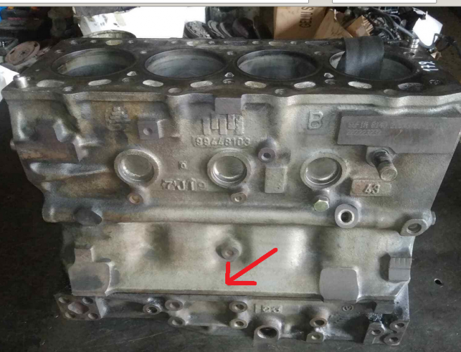

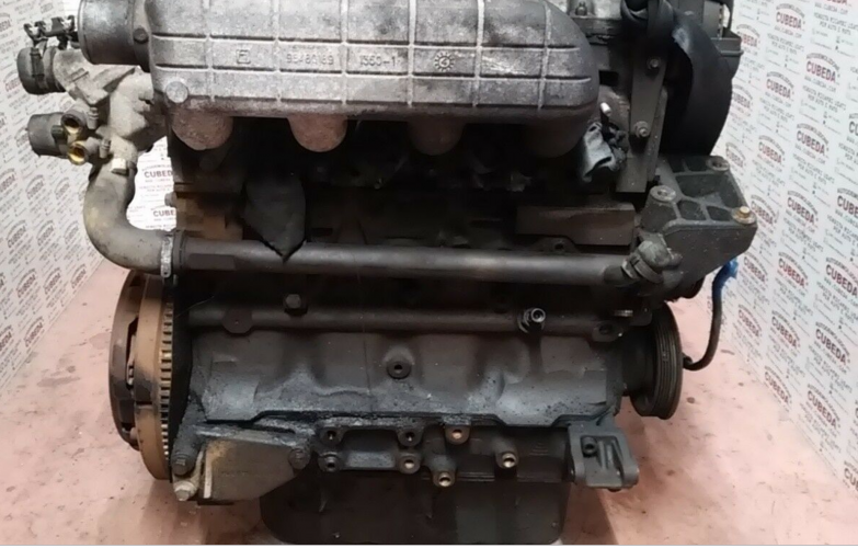

Ho trovato la foto di un Sofim 8140 online, dovrebbe essere molto simile a quello del vecchio Ducato 2.5 D.
Ho messo una freccia rossa nella zona in cui credo che sia la perdita:

non credo che perda dai ''tappi filettati'' che non sono comunicanti,  a meno di una rottura del monoblocco causa gelo ,se ,invece fosse piu in basso è la guarnizione tra il monoblocco e il ''pezzo sotto''( non saprei come chiamarlo), su cui ,ancora piu sotto ,è imbullonata la coppa olio

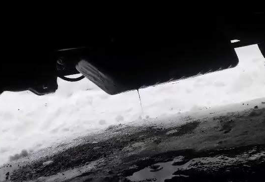

Questo è un capture del video che mi ha mandato. La linea scura verticale è la perdita a motore acceso:

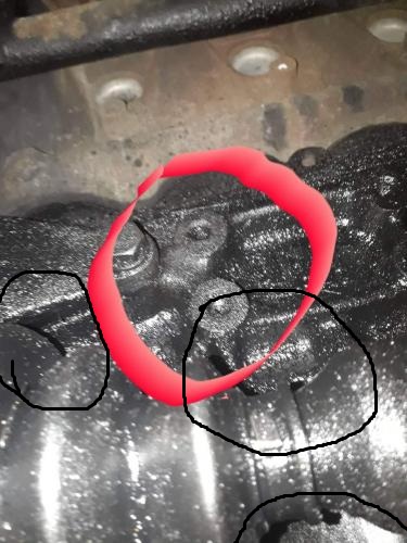

sembrerebbe il pezzo imbullonato al monoblocco In pratica sotto il blocco motore è imbullonato un ''semiblocco''? sul quale viene poi fissata la coppa vera e propria, a meno che non non abbia perso il bulbo dell'olio che, questo si, è filettato sul blocco motore ,piu o meno al livello indicato

adesso ho capito di cosa si tratta, è  praticamente il supporto albero motore che contiene le bronzine di banco, o è la guarnizione andata, o ,dai segni  neri che hai fatto, si tratta di crepe nella ghisa.
dalla perdita che vedo nella foto successiva, l'unica soluzione è il carro attrezzi fino la prima officina.
digli di non muoverlo più, se rompono il motore, la riparazione costerebbe più del camper

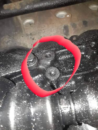

dovrebbe essere come dice Silvio ( impiegato) il supporto delle bronzine di banco,Bisogna capire se è solo la guarnizione o se si tratta di crepe nel blocco .Comunque, se cosi fosse occorre staccare il motore
