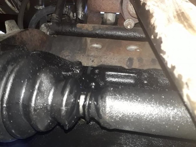

Heya ciao a tutti! Io credo che la perdita l'ho trovata, sono abbastanza sicura perchè ci sono praticamente andata dentro con la faccia. Ora provo a mettere delle foto se riesco. ho pulito più olio possibile, riscaldato
con il webasto e un minuto dopo avere messo in moto la perdita è iniziata, l'ho seguita tutta e ho visto chiaramente che può venire solo da lì e non da più in alto, lo zampillo si vede e si sente bene. Ora provo con un sigillante ad alta temperatura, se rallenta la falla anche solo della metà credo si possa fare. Ho comprato un un'additivo antiperdite, pensate possa servire o aiutare? grazie a tutti di nuovo!
è sconsigliato mettere additivi nell'olio non chiuderebbe la falla ma di sicuro chiude i passaggi di lubrificazione motore,
la cosa migliore è tamponare come già ti hanno consigliato acciaio liquido o comunque una resina bicomponente se non riesci a trovare prova con dello stucco da carrozziere ma deve essere ben sgrassato,
ti ho girato la foto
Dico la mia  : avendo in prossimita' della perdita come dici , dei fori filettati ,io metterei bulloni che vadano bene nel filetto con una grossa rondella o un piatto sagomato con sotto una guarnizione tipo amianto o sughero  o gomma adatta a alte temperature a stringere contro la falla
Brava, continua così.
L'importante è che tu pulisca e sgrassi bene altrimenti la mastice no attacca.
Potresti usare anche acciaio liquido bicomponente, oppure ci sono delle paste
sempre bicomponente da mescolare ed applicare.
IL problema è che con quelle temperature non sono lavorabili.
L'ideale sarebbe poterlo infilare in un capannone caldo.
Portati dietro anche un po' di olio per eventuali rabbocchi.

io i bi componenti li evitere, secondo me devi mettere una cosa elastica, il silicone va benissimo, un bi componente (se dovesse perdere ancora) per toglierlo devi farlo con la forza, il silicone con un diluente, per sgrassare usa acetone per carrozzeria ed una spazzoletta di rame
Probabilmente é una scemenza colossale... Ma Il classico mastice rosso da motore?
Io ci ho fermato (tralaltro sullo stesso motore) perdite dalla Pompa AC di olio e gasolio... É durato per 2000 km, ma... Non era nemmeno lontanamente paragonabile!
Io potevo viaggiare senza problemi anche con le perdite... Senza nemmeno rabboccare...
Mannaggia!! In bocca al lupo e complimenti per andare lassù con un ducato di 30 annilaugh
Mi fa ben sperare...
Però fai le cose con sicurezza... Non puoi rimanere a piedi nel. Nulla a - 20!

Probabilmente é una scemenza colossale... Ma Il classico mastice rosso da motore? Io ci ho fermato (tralaltro sullo stesso motore) perdite dalla Pompa AC di olio e gasolio... É durato per 2000 km, ma... Non era nemmeno
lontanamente paragonabile!  Io potevo viaggiare senza problemi anche con le perdite... Senza nemmeno rabboccare...  Mannaggia!! In bocca al lupo e complimenti per andare lassù con un ducato di 30 anni Mi fa ben sperare...  Però fai le cose con sicurezza... Non puoi rimanere a piedi nel. Nulla a - 20! Magari non c'è nemmeno campo dappertutto...
il mastice rosso da motore non è nient'altro che silicone, l’importante è sgrassare molto molto bene
Sarà silicone... Ma ha una resistenza a temperatura fino a più di 300 gradi mi pare... La maggior parte dei sigillanti per edilizia (tipo sika), sono intorno ai 120 gradi...
Poi il silicone classico costa 2 euro per 300 nl,
Il mastice rosso motorsil costa 10/12 euro per 60 grammi...
Se é proprio uguale é una truffa...
Comunque si bisogna sgrassare benissimo... Ma non tiene molta pressione perché ha bassa adesività... Praticamente si rimuove molto facilmente...
Ci sono anche altri prodotti usati dai meccanici per "costruire" guarnizioni.
A me ne mísero un prodotto sempre tipo mastice, ma nero, al posto di un o ring...

Sarà silicone... Ma ha una resistenza a temperatura fino a più di 300 gradi mi pare... La maggior parte dei sigillanti per edilizia (tipo sika), sono intorno ai 120 gradi...  Poi il silicone classico costa 2 euro per 300
nl,  Il mastice rosso motorsil costa 10/12 euro per 60 grammi... Se é proprio uguale é una truffa...  Comunque si bisogna sgrassare benissimo... Ma non tiene molta pressione perché ha bassa adesività... Praticamente si rimuove molto facilmente...  Ci sono anche altri prodotti usati dai meccanici per costruire guarnizioni.  A me ne mísero un prodotto sempre tipo mastice, ma nero, al posto di un o ring...
ci sono vari tipi di silicone, prenderne uno per alte temperature, li vendono ovunque, sono per camini o canne fumarie, basta leggere le caratteristiche
15/06/2018 11024
Inserito il 16/11/2019 alle: 18:54:23
In risposta al messaggio di Hecktor2 del 16/11/2019 alle 18:42:14
Quindi il motorseal é il classico prodotto più costoso del dovuto perché si compra nel negozio specializzato (autoricambi)..

Heya! Ciao a tutti e grazie infinite per tutti i pareri e consigli! Grazie cruiser per avere aperto il thread! Sì purtroppo mi trovo in Norvegia a 70 km dalla prima officina, la perdita è brutta, bruttissima ma purtroppo
devo arrivare almeno a kiruna, in svezia , a 326 km da qui a iniziare nuovo lavoro! La perdita c'era già ma non era assolutamente così, perdeva un pochino, il mio meccanico mi aveva già avvisato che era la guarnizione del monoblocco secondo lui che stava cedendo. Una settimana fa quando l'ho messo in moto non c'erano quasi macchie di olio credo anche per la temperatura fredda, -15. di solito con il freddo perdeva poco. Poi però c'è stata una botta a -25 e adesso ci sono -3, credo questo influisca sul peggioramento. Domani farò altre foto più chiare e cercherò la perdita meglio e vi aggiorno. Devo solo fare quei 326 km poi mr.poo fila da un meccanico e si aspetta la sentenza, purtroppo ho il fattore tempo che mi frega, se riuscissi anche solo a tamponare la perdita sarebbe già un miracolo. grazie a tutti per l'aiuto davvero!
ciao...non so se hai la possibilità di procurarti quest prodotto :
https://www.ebay.it/itm/1631471...
è una guarnizione siliconica che fonde a 260° a volte utilizzata al posto di guarnizioni originali....io la tengo , in quanto stò facendo rifare la marmitta finale del mio Mercedes, che in origine è diritta ma Hymer fà modificare per "aggirare" il sebatoio delle grigie e proprio quella curva, a "esse", ha fatto marcire, riparata nel frattempo con quel prodotto.
Devi ASSOLUTAMENTE pulire più volte avendo la certezza ASSOLUTA  che non ci siano residui oleosi sulle superfici da applicare, Non oso pensare cosa ti possano chiedere per il trasporto del camper fino a Kiruna, vedrai che funziona, ciao Tony e tutti,,,,,,yesyes
