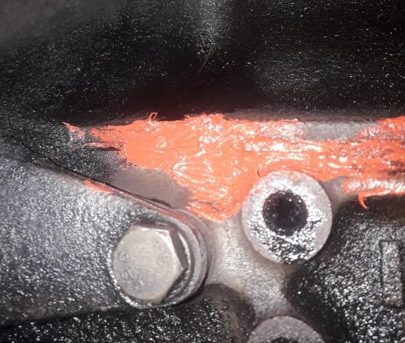

Ciao a tutti! Scusate se non ho dato più notizie ma tra camper e lavoro ero un pó occupata.

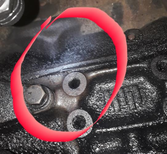

allora, buone notizie! Avevo individuato bene la perdita e seguendo tutti i consigli, ho pulito e sgrassato come se non ci fosse un domani tutta la zona con le uniche cose che avevo a disposizione, lo svitol, la carta, stracci, lo spazzolino da denti e un botto d'olio di gomito!
dopodiché ho applicato un mastice rosso ad alte temperature (+300) trovato qui da biltema, il negozio più bello del mondo.
Pulire e applicare è stato difficile perchè arrivare in quel punto del motore senza cric era un dolore nel didietro e potevo lavorarci solo con una mano, la destra. Io ovviamente sono mancinalaugh. Avevo 2 vecchi cric che ho provato diverse volte ma mi prendeva male andare sotto perchè non sembravano stabili sopratutto sulla neve e il ghiaccio e non volevo morire schiacciata da mr.poo!
però alla fine ce l'ho fatta e per essere sicura il giorno dopo ho applicato un secondo strato sulla prima applicazione.
stamattina ho acceso il webasto e con le dita incrociate ho acceso il motore e niente, in 15 minuti neanche una goccia d'olio!! Prima la perdita iniziava subito, tempo di accendere, scendere dal camper e mettermi sotto e l'olio già schizzava di brutto!
ho ricontrollato adesso appena uscita dal lavoro ed è ancora tutto asciutto. Perciò domani si parte, 15 litri di olio per scorta e sosta ogni mezz'ora giusto per essere sicuri e speriamo che il rattoppo tenga botta fino a kiruna!

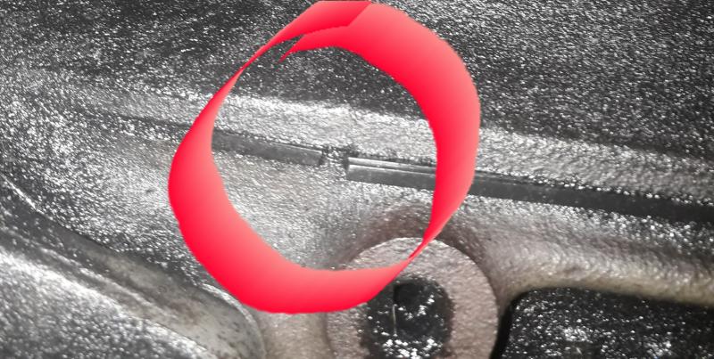

provo a mettere qualche foto del rattoppo, da ignorantazza che sono, io credo sia comunque la guarnizione del monoblocco che sta cedendo,
cosa sostenuta anche dal mio meccanico in italia, poi vedremo la diagnosi di quello svedese.!

Inserito il 17/11/2019 alle: 19:08:58
Altra foto della crepa sulla guarnizione

Inserito il 17/11/2019 alle: 19:14:04
Il primo strato di mastice

In risposta al messaggio di techila32 del 17/11/2019 alle 19:08:11
Ciao a tutti! Scusate se non ho dato più notizie ma tra camper e lavoro ero un pó occupata. allora, buone notizie! Avevo individuato bene la perdita e seguendo tutti i consigli, ho pulito e sgrassato come se non ci fosse
un domani tutta la zona con le uniche cose che avevo a disposizione, lo svitol, la carta, stracci, lo spazzolino da denti e un botto d'olio di gomito! dopodiché ho applicato un mastice rosso ad alte temperature (+300) trovato qui da biltema, il negozio più bello del mondo. Pulire e applicare è stato difficile perchè arrivare in quel punto del motore senza cric era un dolore nel didietro e potevo lavorarci solo con una mano, la destra. Io ovviamente sono mancina. Avevo 2 vecchi cric che ho provato diverse volte ma mi prendeva male andare sotto perchè non sembravano stabili sopratutto sulla neve e il ghiaccio e non volevo morire schiacciata da mr.poo!  però alla fine ce l'ho fatta e per essere sicura il giorno dopo ho applicato un secondo strato sulla prima applicazione. stamattina ho acceso il webasto e con le dita incrociate ho acceso il motore e niente, in 15 minuti neanche una goccia d'olio!! Prima la perdita iniziava subito, tempo di accendere, scendere dal camper e mettermi sotto e l'olio già schizzava di brutto!  ho ricontrollato adesso appena uscita dal lavoro ed è ancora tutto asciutto. Perciò domani si parte, 15 litri di olio per scorta e sosta ogni mezz'ora giusto per essere sicuri e speriamo che il rattoppo tenga botta fino a kiruna! provo a mettere qualche foto del rattoppo, da ignorantazza che sono, io credo sia comunque la guarnizione del monoblocco che sta cedendo, cosa sostenuta anche dal mio meccanico in italia, poi vedremo la diagnosi di quello svedese.!
Ora ho visto bene la rottura della guarnizione.
Complimenti, sei grande, hai fatto un lavoro eccezzionale, e la cosa è ancora piu eccezzionale fatta in quei climi e temperatura.
Tutta la mia stima.

Inserito il 17/11/2019 alle: 22:23:40
Bravissima!yesyes
Alla fine hai usato il classico mastice rosso salvac..lolaugh
Speriamo regga il viaggio e soprattutto spero sia davvero solo la guarnizione (così sembrerebbe), così te la cavi con meno spesa e meno spavento per il vecchio camper!
Vorrei chiederti 2 cose (on messaggio privato) su come si sta con un vecchio ducato a quelle temperature...
Noi siamo una coppia che viviamo in un ducato come quello, però camper... E per la maggior parte alle Canarie finora, ma un sogno sarebbe fare un viaggio in nord Europa e magari non in estate. Soldi permettendo e paure della mia ragazza pure angry
Buona fortuna!

Inserito il 17/11/2019 alle: 23:45:55
come sgrassatore sarebbe andato meglio un diluente alla nitro o acetone, se dovesse non tenere, devi rifare tutto, brava complimenti, in bocca al lupo
Brava Techila!!smiley mi raccomando se sollevi il camper solo con il cric non ci puoi andare sotto. Occorre mettere anche apposito attrezzo di sicurezza. Hai fatto bene a non sollevarlo, anche a costo di lavorate più scomoda. Purtroppo proprio pochi giorni fa ,in Calabria, è morta una persona schiacciata dall'auto per il cedimento del cric.
Luca
Robir
Robir
24/02/2007 7856
Inserito il 18/11/2019 alle: 08:47:17
Non avevo dubbi sulla guarnizione del basamento purtroppo tallone di Achille dei motori Sofim,
complimenti per la riparazione sicuramente riuscirai a raggiungere la tua meta yes
