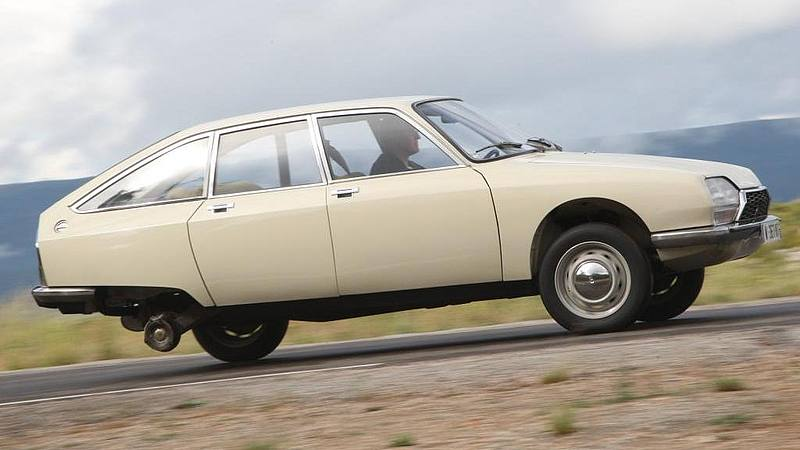

Inserito il 04/12/2019 alle: 10:26:41
In risposta al messaggio di damasi del 04/12/2019 alle 08:11:07
Gran belle macchine le Citroen di quegl'anni... sono un ex meccanico citroen, ho iniziato nei primissimi anni ottanta quando c'era la mitica ds... poi la gs, ami6 ami8 ect. ect.... auto che che altri meccanici generici non
amavamo, bei tempi...comunque era una caratteristica di quelle auto, che in caso di foratura di uno pneumatico posteriore non te ne accorgevi, perché l'auto grazie al suo tipo di sospensioni idropneumatiche restava bilanciata... Saluti.
Alcune foto di repertorio Citroen
Costerebbe così tanto riutilizzare il sistema sulle nuove    '?'?'?
Mi ricordo alcuni viaggi nel massimo confort
ed attarversamenti di passaggi a livello improponibili ad altre auto
di 4-5 linee    , presi a velocità e senza rallentare ,quasi senza avere sobbalzi.

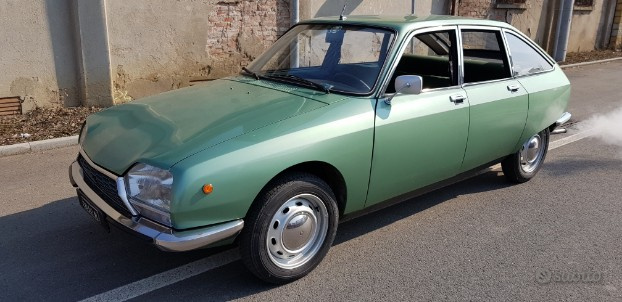

Inserito il 04/12/2019 alle: 14:27:18
In risposta al messaggio di franco49tn del 04/12/2019 alle 10:26:41
Alcune foto di repertorio Citroen Costerebbe così tanto riutilizzare il sistema sulle nuove    '?'?'? Mi ricordo alcuni viaggi nel massimo confort ed attarversamenti di passaggi a livello improponibili ad altre auto di 4-5 linee    , presi a velocità e senza rallentare ,quasi senza avere sobbalzi.
La mia prima auto é stata proprio una gs come questa in foto...
... in effetti sembrava di viaggiare sul velluto.
