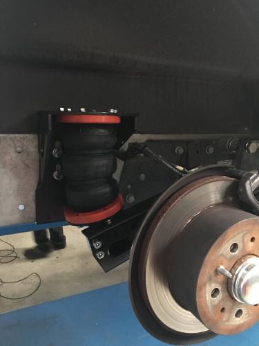

Sul mio precedente camper (un motorhome telaio AlKo) ho fatto mettere questi soffietti tripla balza e girato di qualche grado le barre di torsione
Invece all’avantreno ho sostituito molle e ammortizzatori (di solito si sostituiscono assieme). Molle più grosse e più alte.
