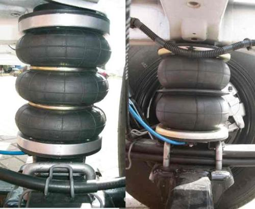

un saluto a tutti, ho appena preso un arca 3.8 (semintegrale 6m) su sprinter 313.
Il precedente proprietario ha installato al posteriore sospensioni bitop. Quale pressione è preferibile utilizzare a pieno carico? ci sono consigli o accorgimenti da osservare? grazie in anticipo

vi ringrazio per le risposte,
l'ho ritirato in settimana e ho fatto circa 100 km per provare la meccanica e il motore, il rpecedente proprietario le teneva a 2,5 bar e così l'ho provato: piuttosto rigido al posteriore ma da vuoto non fa testo.
Ieri le ho sgonfiate completamente, il camper ora è più morbido ma al posteriore rolla un po' di più. Farò qualche prova in assetto da vacanza e vedrò come si comporta

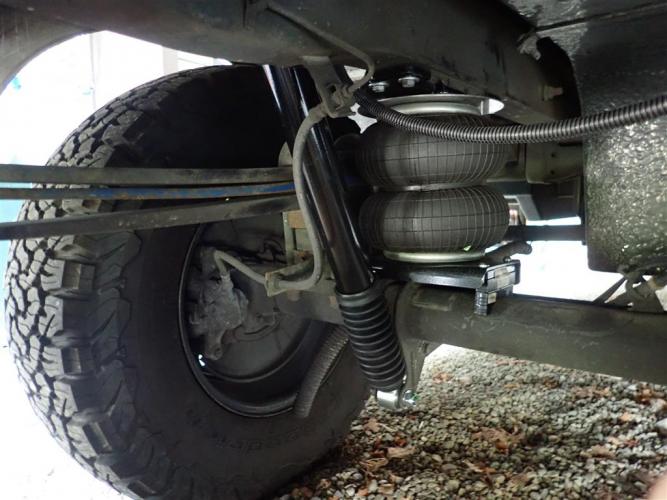

Non girare con i soffietti completamente sgonfi perchè si danneggiano, come minimo tienili a 0,5bar.
Io ho uno Sprinter con soffietti VB a doppia balza (come dovrebbero essere i Bitop se non sbaglio) le istruzioni dicono pressione minima 0,5bar, pressione massima in marcia 4bar, pressione occasionale per superare un ostacolo in prima a passo d'uomo 6bar.
Io li tengo a 2,75bar, non si è particolarmente irrigidito, sta in assetto rrrizzontale e evita un affondo delle sospensioni sui dossi.
Premetto che lo Sprinter 4x4 ha un assetto seduto dietro anche da vuoto, che non cambia particolarmente caricandolo, ma era un problema con lo sbalzo lungo che calando rischiava di toccare nelle rampe. Ora che sta perfettamente in bolla ho 55cm sotto la coda e tocco nelle rampe molto raramente, e solo se particolarmente angolate.
Piu o meno saranno simili alle tue.
