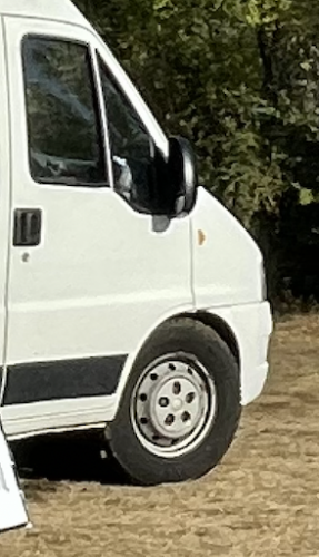

ho acquistato 1 anno fa un Ducato 244 2.8 del 2003 camperizzato Adria con ruote da 16".
Il veicolo é super basso, ho montato le sospensioni aria dietro ma davanti é un vero problema quindi é giunta l'ora di cambiare gli ammortizzatori anteriori per ora e più tardi anche posteriori.
se avessi i soldi monterei le molle rinforzate (500€) pero' ho letto che alcuni hanno montato quelle del ducato maxi 18q, l'idea mi sembra ottima, qualcuno l'ha già fatto ? avete delle referenze ?

Il 244 non ha problemi alle molle anteriori, salvo pesi eccessivi, eccessivo kmetraggio, o utilizzo improprio.
Quindi prima capirei il perchè.

dopo quasi 20 anni ( a +/- pieno carico) 170000km penso sia normale no ?

A suo tempo lo avevo fatto su un motorhome Arca su ducato 14td, avevano aggiunto spessori sulle sospensioni anteriori, una cosa oscena... è bastato togliere spessori e sostituire le molle con quelle del 18, risultato ottimo

Visto così solo l' anteriore, è nella norma dei suoi km, i problemi di quella sospensione, ci sono quando si va spesso a pacco, e il 90% si risolve con ammortizzatori, ma se si è corretto alzando il posteriore, visto che si smonta, pure io sostituirei le molle, anche solo con nuove originali, ma se vi fosse un peso un po consistente, una molla migliore non guasterebbe.
Poi è sempre una questione di bilanciamento degli assi, e i nostri gusti, io sono sempre per non alzare oltre il necessario, credo che il mio anteriore (244 gomme da 15, con quasi 130000 km) sia più o meno così, doppio foglio dietro, pende leggermente in avanti, finchè non lo sento andare a pacco, non intervengo.
