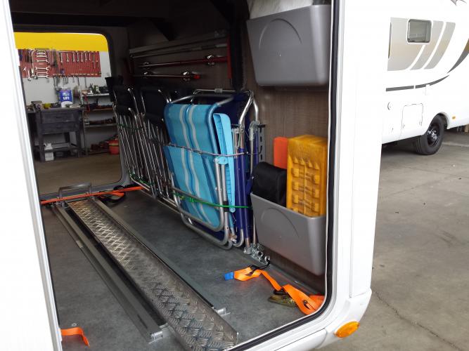

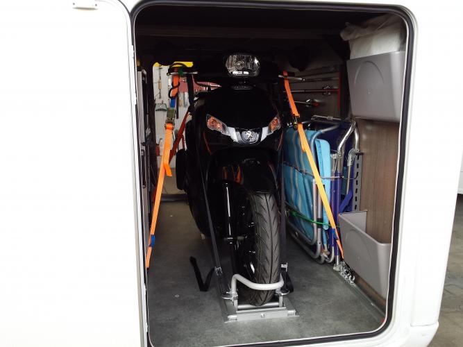

è 5.50 m., 6.00 m. con portamoto estratto ma la moto, sopra e per ora, c'è andata solo una volta 10 anni fa per prova. Il peso, a pieno carico è sui 34 qli dei 35 qli ammessi; lo sbalzo posteriore non supera certamente il mezzo metro. Mi sembrava un poco dondolante, specie col vento laterale e, comunque, per salvaguardare le balestre, ho montato le sospensioni di cui si parla. Il tecnico che me le ha montate me le ha gonfiate ad 1.8 atm. consigliandomi questa pressione e, comunque, di provare. Dalle prove su strada, ho visto che la pressione migliore per il mio mezzo è 2 atmosfere. Questa pressione scende automaticamente a poco più di 1 atmosfera se livello il camper con i piedini elettrici autolivellanti; il sollevamento, anche se poco, dell'asse posteriore, porta a questa riduzione della pressione. Quindi, confermo che la pressione di questi 'soffietti' è in funzione del carico ma una atmosfera mi sembra troppo poco nell'uso normale. Prima di questo messaggio che sto scrivendo, ho parlato proprio con il tecnico che me li aveva montati ed anche lui ritiene che questa pressione non sia adatta, se non addirittura deleteria, per i due cilindri ad aria. Ripeto, è un'opinione e deve essere presa solo come tale. Giovanni
Se andassi in giro senza scooter non avrei bisogno delle sospensioni aggiuntive, ecco perchè ho detto che io le gonfio solo ad 1 atm.. Con scooter metto le Alko al minimo sindacale e finora ( 5000 km. ) non ho mai sentito tamponi di fine corsa o scu.l.e.t.t.a.menti vari. C'è da dire che con quest'ultima versione di Ducato ( euro VI di marzo 2017 ) le sospensioni sono decisamente migliorate.yes
Il mio scooter pesa a secco 107 kg.
Garage con scooter
Garage senza scooter

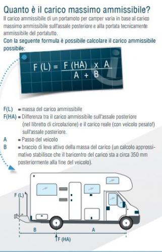

Mi permetto di suggerirti un approccio diverso per valutare se la domanda che poni  è corretta  oppure và rivista in un ottica diversa.
Non sottovalutare i pesi in gioco e soprattutto dai loro la giusta importanza, i 125 kg dello scooter che indichi non sono affatto un peso piuma...  Se li confronti con la portata per cui è omologato il portamoto potresti benissimo rientrare ampiamente  nel valore previsto,  se però lo vai a verificare con la "geometria" del tuo camper e soprattutto con i carichi  ( reali )  che andranno a gravare  sull' asse posteriore  potresti trovarti con delle sorprese o almeno con valori di portata "residua " molto più bassi di quello che ci si aspettava.
c' è un formulina molto semplice per calcolare , in funzione di passo e  sbalzo totale la massima portata ammissibile del portamoto.
prova a calcolarla e vedrai subito  in che condizioni sei per il max carico previsto per l' asse posteriore.
un cordiale saluto

Egregio.. non hai acquistato un mezzo diverso dagli altri o con qualcosa di diverso.
Ognuno fà quel che vuole, ci mancherebbe, però questo non toglie che se " gli altri " o buona parte di essi viaggiano ( per esempio)  fuori peso  tale comportamento sia auspicabile o consigliato.
Se poi si preferisce seguire la filosofia del mal comune  mezzo gaudio.... liberissimi di farlo.
Mi sono permesso un suggerimento per  far notare un aspetto diverso legato alla installazione del portamoto che non sempre viene valutato in maniera preventiva.
Se  consideri un peso del portamoto di circa 30 kg e ci carichi lo scooter da 125 kg  sei a circa 155/160 kg sullo sbalzo posteriore.
Se fai due conti ( che spero di non aver sbagliato)  con il passo e lo sbalzo che hai indicato vedrai che  questo corrisponde a circa 250 kg di carico  aggiuntivo e gravante sull' asse posteriore. Solo tu conoscendo i pesi del tuo mezzo puoi valutare correttamente questo dato e quindi sei  ovviamente liberissimo di valutare come meglio credi questa informazione, così come  di non considerarla nemmeno.
Purtroppo e per via del braccio di leva causato dallo sbalzo "tot"  kg caricati sul portamoto non corrispondono allo stesso valore in corrispondenza dell' asse posteriore.
Non sono un  leguleio ma se il portamoto non è  previsto come prima installazione quindi omologato all' origine e riportato sul libretto con un ben preciso carico max ammesso si tratta comunque di una installazione  postuma e quindi, credo, che in nessun caso si possa pensare di coinvolgere a qualsiasi titolo il costruttore.

Detto questo... io ho più o meno le stesse misure di sbalzo e passo, ho montato il  portamoto ed  ho cambiato ammortizzatori ed installato  le sospensioni aggiuntive ad aria perchè  mi serviva alzarlo + o -  in diverse  occasioni.
Mi trovo bene ma per il comfort di marcia avrei preferito  far modificare le  balestre  ( come avevo fatto sul precedente) perchè per rendere più morbida la sospensione posteriore ho dovuto  aggiungere  un serbatoio- polmone di accumulo / espansione. ma questo è un altro discorso ed altri calcoli che ti risparmio.  smiley

attenzione però  oltre al peso totale massimo devi anche rispettare il peso massimo per asse....  ( che trovi sulla targhetta metallica del numero di telaio )  sia per un aspetto meramente legale  in caso di pesata  sia per una ragione di sicurezza e legata al carico max  per il singolo pneumatico.
