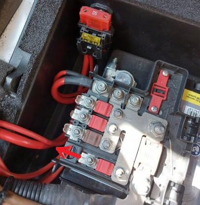

Il fusibile 50A invece sapete a cosa serve?
Il taglio da 50 Ampere, di solito, si usa per collegare la batteria del motore alla centralina.
Da questa linea ci deve passare la corrente del frigo alimentato a 12 Volt in marcia e la corrente della ricarica della batteria dei servizi.
50 Ampere è il minimo, con batteria molto scarica ho personalmente trovato due volte bruciato quel fusibile da 50 Ampere (non sul mio camper).
Come tutti i fusibili del modo va montato vicinissimo all'oggetto capace di erogare corrente sufficiente a dar fuoco ai cablaggi, in questo caso la batteria del motore.
Quel lavoro non mi piace, ci sono circa 15 cm di filo rosso collegato tra il polo positivo della batteria e il portafusibile.
Se si sfila lato portafusibile quel filo non protetto, se va a massa, può fare molti danni (incendio dei cablaggi o esplosione della batteria).
La piastra originale monta 3 fusibili MIDIVAL (due rossi e uno marrone) più un fusibile MEGAVAL (bianco) per la messa in moto, presumo (spero) un CAL5.
Però vicino al fusibile MINIVAL di colore marrone c'è uno spazio inutilizzato per un fusibile formato MEGAVAL (ma ci va anche un MINIVAL), per gestire in sicurezza 50 Ampere i fusibili MTA con le viti di fissaggio sono molto più sicuri di quelli "da infilare", come il 50 Ampere rosso che hanno scelto.
Io avrei fatto sicuramente così...
(non ho Photoshop, con Mspaint meglio di così il disegno non viene...)

Trovato l'arcano per cui il pannello di controllo non vedeva la tensione della BM. Si trattava del fusibile giallo da 20 A che vedete in alto nella foto Sostituito quello, il pannello vede correttamente la BM. Anche connettendo alla 230 si vede la tensione in BM salire alla V di mantenimento
Vedo solo ora questo commento di Marco di inizio '24 alla foto della piastra sul positivo della mia batteria motore, postata ad agosto '23.
Forse che in Hymer abbiano messo il fusibile da 50 A in alto "infilabile" (anziché quello avvitato) per dare maggiore facilità nel sostituirlo ad utenti meno tecnici?
Mah comunque io non credo che cambierò nulla lì in zona. Grazie comunque del warning, Marco .. starò molto attento se mi capiterà di mettere le mani lì, ad es. al prossimo cambio di BM
