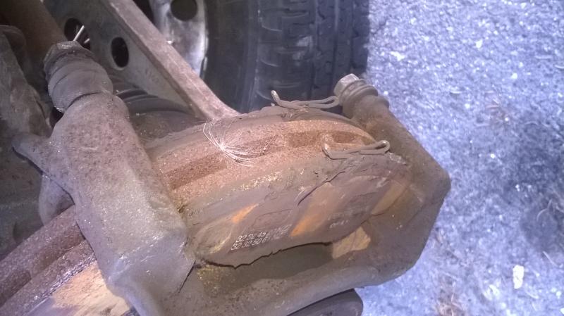

Ammazza come sono messi male quei freni...
Visto lo stato prima di metterti a smontare vacci giù pesante con il wd40.. spruzzalo ovunque lascialo agire e vedrai che il tutto si sviterà più facilmente.

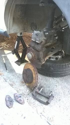

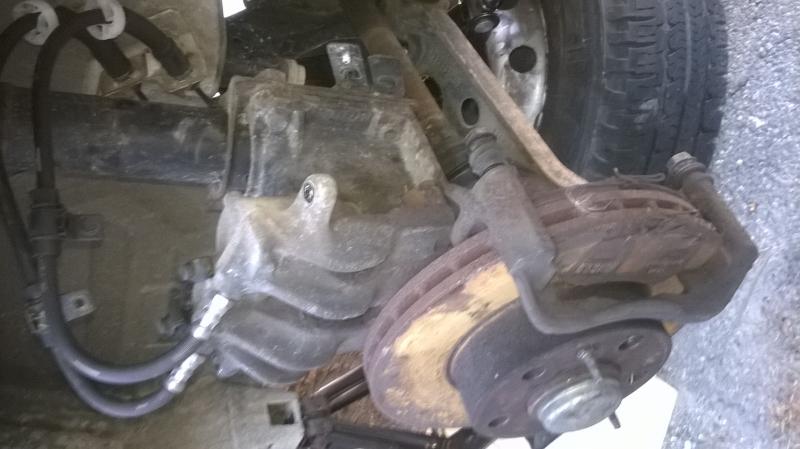

Se qualcuno ancora è interessato il lavoro è finito, magari servirà per qualcuno che cercherà informazioni in futuro.

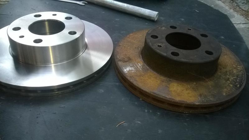

qui sotto disco nuovo (Brembo) e disco vecchio

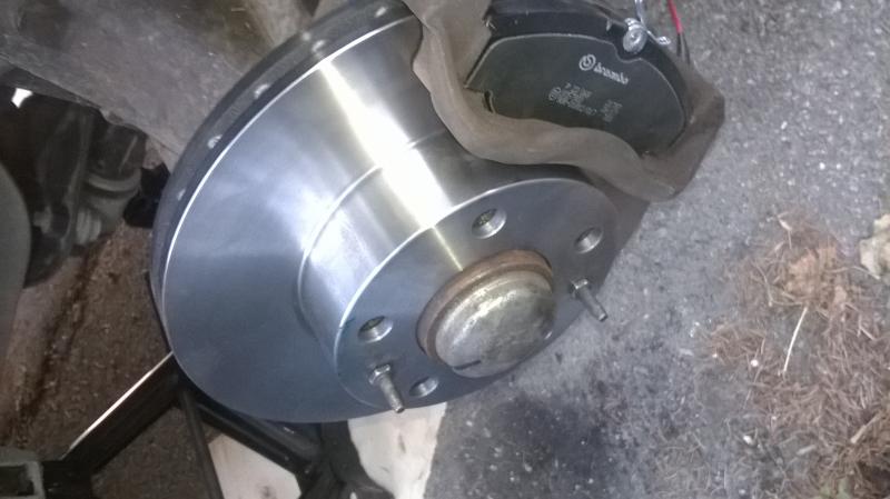

disco montato e pastiglie senza pinza

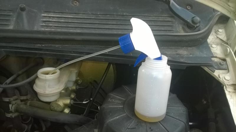

Sistema per eliminare l'olio dei freni in eccesso. Quando si comprimono i pistoni delle pinze freni, l'olio torna al serbatoio e potrebbe tracimare, tra l'altro è corrosivo. o si sa fare lo spurgo come i meccanici, col pericolo grosso di fare entrare aria nel circuito e non frenare più. Oppure io mi sono inventato questo sistema, con la pompetta di uno spray che pesca nel serbatoio olio freni e spruzza in un contenitore

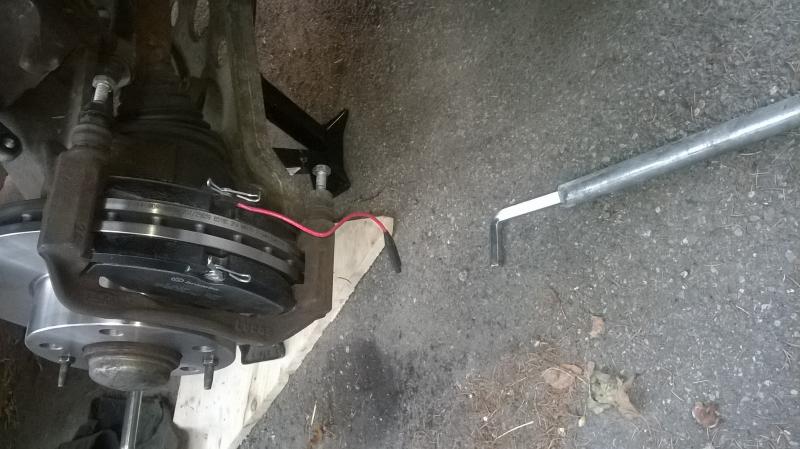

brugola di 14mm e leva lunga per avvitare il supporto pinza
altri riferimenti utili, morsetto da falegname per far rientrare i pistoni della pinza
chiave 14mm brugola per assemblare / disassemblare il supporto pinza con leve lunghissime
chiavi di 13mm e 17 mm per assemblare / disassemblare la pinza dal supporto
chiave di 12 mm per assemblare / disassemblare i perni che trattengono il disco al mozzo
chiave di 8 mm per i supporti tubi flessibili possibilmente chiave a tubo o a cacciavite
esse fatta anche con del filo di ferro per appendere la pinza dei freni alla molla dell'ammortizzatore e non tirare i tubi flessibili
