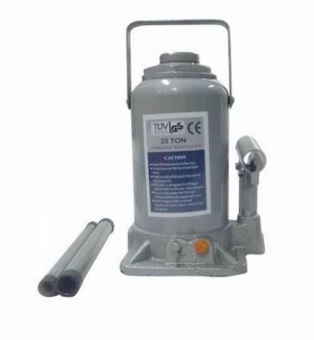

Pensavo di comprare un crik a bottiglia secondo voi questo va bene?  CRICK SOLLEVATORE IDRAULICO A BOTTIGLIA DA 20 TONNELLATE PER FURGONI E CAMPER su amazon lo pagherei euro 34,90 compreso di spese dispedizione.

se hai un telaio normale va bene, se hai un telaio ALKO invece non ci passa.
Se non solleva abbastanza, procurati un blocco di legno solido di giusta altezza da appoggiare al suolo e su cui mettere il cric.
