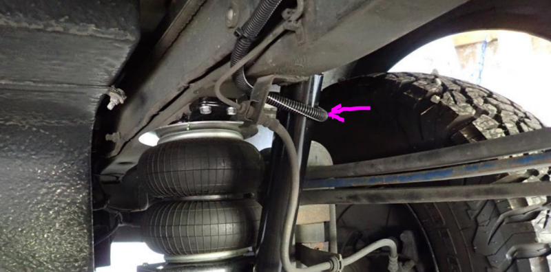

la coppia di ammortizzatori mi è costata 500 euro installati da loro.
Sono i monotubo che mi sono stati consigliati da Claudio della ORAP, perchè oltre alla ottima funzionalità hanno anche un ottimo confort assorbendo anche le asperità piccole e secche del terreno.
Poi penso che il costo vari a seconda del veicolo, perchè poi ci sono tornato con l auto, montati 4 ammortizzatori, 4 molle 5cm piu lunghe e ammortizzatore di sterzo (che è quello che è costato di piu), installazione li da loro, tutto 1000 euro.
31/03/2004 20935
Inserito il 21/09/2020 alle: 11:38:58
In risposta al messaggio di IZ4DJI del 21/09/2020 alle 11:04:59
la coppia di ammortizzatori mi è costata 500 euro installati da loro. Sono i monotubo che mi sono stati consigliati da Claudio della ORAP, perchè oltre alla ottima funzionalità hanno anche un ottimo confort assorbendo
anche le asperità piccole e secche del terreno. Poi penso che il costo vari a seconda del veicolo, perchè poi ci sono tornato con l auto, montati 4 ammortizzatori, 4 molle 5cm piu lunghe e ammortizzatore di sterzo (che è quello che è costato di piu), installazione li da loro, tutto 1000 euro.

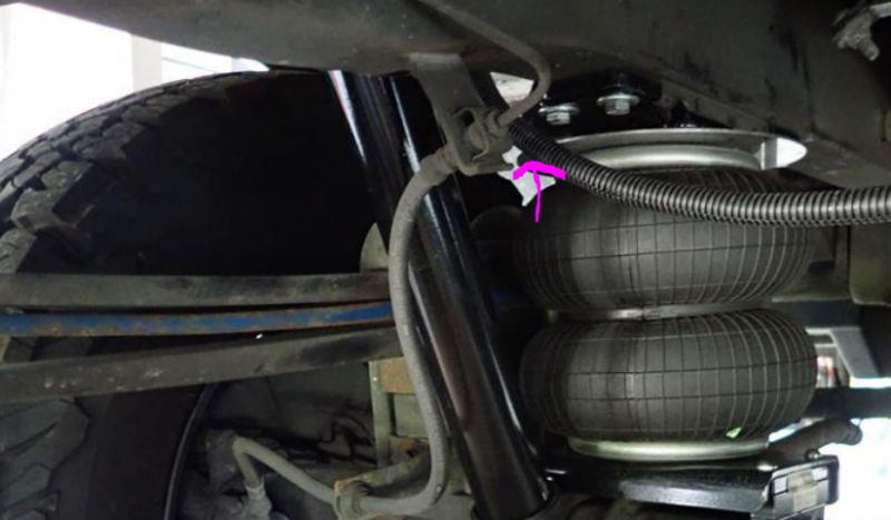

grazie,
una sola nota sull'installazione. Avrei fatto passare davanti all'ammortizzatore e non dietro il corrugato indicato dalla freccia. Solo perchè durante la fase di compressione della sospensione quel corrugato rischia di mettersi un po' troppo "in tiro"... anche se poi magari c'è dell'abbondanza e non crea problemi... però...
Come del resto è stato fatto sul lato sx del mezzo
