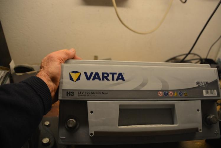

Inserito il 30/11/2019 alle: 21:48:14
In risposta al messaggio di peo63 del 30/11/2019 alle 19:34:18
buonasera a tutti,oggi la bm mi ha mollato,ho provato a ricaricarla ma non accumula ah e la tensione è di 8 - 10 volt,si tratta della batteria di primo impianto una varta da 95 ah con 800 di spunto,ha fatto 7 anni e 8 mesi,mi
sembra una onorata carriera montata sul ducato 2300,ora prima di procedere all'acquisto gradirei un parere sulla possibilità di montare questa e se il positivo con la piastra-morsettiera ci stà senza problemi. ... marco
Ho preso da poco quella VARTA da CSM e la uso come BS, mi sembra un ottimo rapporto qualità prezzo.
Ha la dimensione standard di 353 x 175 H 190, fissaggio di base B13 e contenitore H8/L5 che è la dimensione piu diffusa come batteria di avviamento per i furgoni (anche il mio Spriinter come avviamento ha quella dimensione).
Anche la dimensione del recesso dove è alloggiato il morsetto positivo è standard in batterie con questo fattore di forma, e quindi direi proprio che si installa senza problemi.
Ti arriverà a casa su un piccolo bancale, ben imballata, pesa parecchio 26kg piu imballo.
Avevo detto a mio babbo di 89 anni che sarebbe arrivata una consegna di un pacco, e non aveva capito perchè gli avevo lasciato un carrello da trasporto laugh... poi lo ha capito laugh.
PS:
VARTA Professional Dual Purpose AGM 840 095 085
VARTA Blue Dynamic 595 402 080
Come vedi dal foglio dati, le due batterie che hai linkato sono identiche come dimensione, fissaggio di base e tipo di contenitore.
