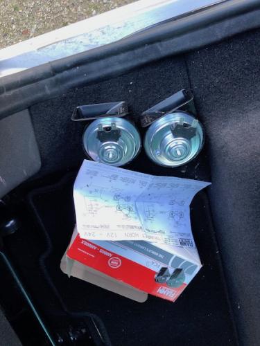

Effettivamente, come dice giamp55 c'è già il relè originale, quindi basta fare il collegamento. Importante è non mettere trombe pneumatiche, che non servono, la coppia che ho acquistato, simile all'originale, per pochi euro, fa tutto un altro suono e non ti complica la vita. Saluti e auguri a tutti.
Mi sono arrivate le trombe Fiamm e le ho già montate senza problemi in effetti è tutto un altro suono, per assurdo la tromba originale. che ho rimosso sempre Fiamm era completamente tappata da un tappo in plastica, ecco perché il suono era molto cupo e sgradevole Vai a capire queste ca.....te fatte in questo caso da FCA.  Saluti. Franco

Infatti c’è n’è una sola io ho acquistato 2 trombe originali Fiamm alla modica spesa di 14 E ed è tutta un’altra musica          Saluti. Franco

Inserito il 04/01/2018 alle: 08:23:32
In risposta al messaggio di qwertyz del 03/01/2018 alle 20:49:59
franco ti prego spiega bene...due trombe si mettono al posto di una?e queste due trombe sfruttano lo stesso cablaggio senza modifica?quali trombe hai preso?hai pure tu un kreos giusto?perche' il tele' dico l'impianto attuale nn ha gia' un rele?mi secca portare positivi ecc
Come ho già riferito ho acquistato 2 trombe bitonali della Fiamm e le ho installate in sostituzione della tromba originale esistente. Non si deve fare nessuna modifica al cablaggio né tantomeno aggiungere un relè perché già esistente (non capisco perché l’elettrauto di Gigapacchi abbia aggiunto un altro relè)inoltre il lavoro lo puoi fare personalmente con un tempo non superiore a mezz’ora Saluti Franco

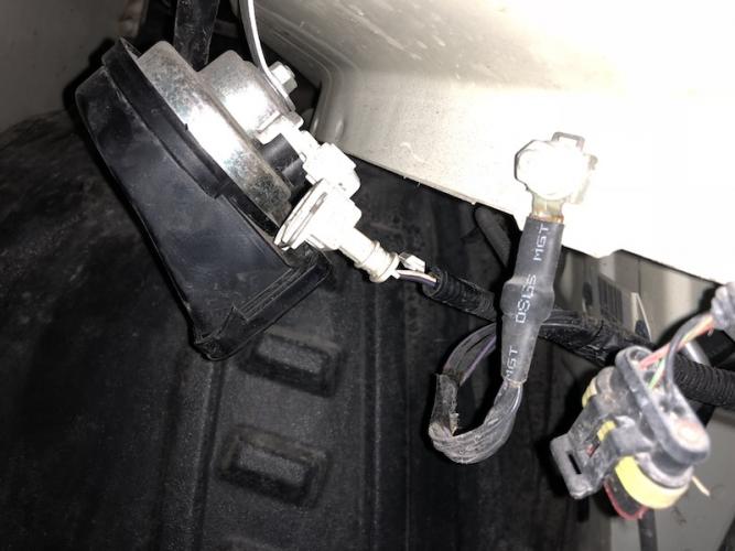

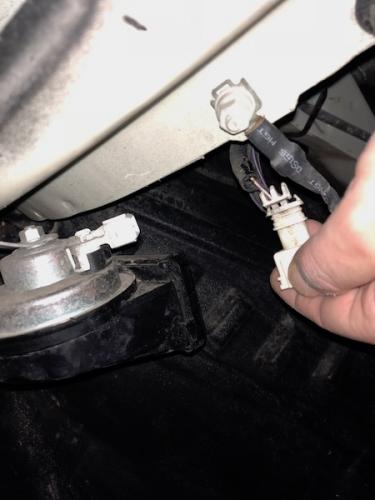

Inserito il 04/01/2018 alle: 11:23:43
In risposta al messaggio di qwertyz del 04/01/2018 alle 08:47:39
Franco sono queste? Quindi nn si modifica nulla?
Esatto sono qroprio quelle devi ovviamente soltanto fare un piccolo ponticello tra le 2 trombe e ti vai a collegare al cablaggio esistente. Sul mio ducato del 2017 mi sono trovato sulla tromba originale dei capicorda a tenuta stagna non compatibili con le trombe che compri, pertanto li ho tagliati ed ho utilizzato i normali capicorda da vettura con le protezioni Ciao fFranco

Inserito il 15/01/2018 alle: 08:40:16
In risposta al messaggio di qwertyz del 14/01/2018 alle 18:41:27
ragazzi mi sono perso...premesso che il mio e' un mh e le trombe sono in una posizione scomodissima ma non volendo modificare l'attacco originale noto che quello attuale ha uno spinotto particolare esistono degli adattatori
che non mi facciano tagliare il cablaggio originale anche perche' non ci arrivo agevolmente? poi, come si collegano le due trombe in semplice parallelo o in serie?inoltre i due poli non hanno +o - vuol dire che posso collegarli indistintamente ed infine leggo che ci sono differenze nel collegamento con clacson positivo o negativo, il fiat cosa da?aiutatemi!Grazie
Che io sappia non esistono degli adattatori per quel tipo di spinotto ,quindi taglia il capocorda come ho fatto io e metti i capicorda femmina normali da auto con le protezioni facendo un collegamento in parallelo tra le 2 trombe,e vai tranquillo che non puoi fare inversioni. Saluti Franco
