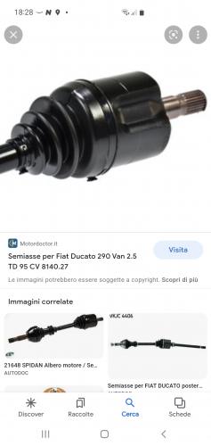

Salve, nel camper che sto sistemando, ho notato che le cuffie dei giunti hanno dei piccoli crepi è una non ha più la fascetta, nel week end vorrei sostituirle, l’ho fatto ancora, ma non ricordo più la procedura…
tolgo ruota, pinza, dischi…svito il bullone da 41 , smonto il trapezio e sfilo,ora mi viene il dubbio su come infilare le cuffie nuove, come faccio a farle passare dalla parte stretta?

devi togliere il giunto
e qui viene il bello, magari può entrare solo dal lato cambio, quindi significa sfilare il semiasse dal cambio

Devi sfilare il giunto dal lato esterno, cosa non difficile che bisogna saper fare. Ci possono essere due sistemi, uno pulisci bene il grasso e trovi un seger che devi allargare quando è bene in posizione un colpo e si sflila, un altro potrebbe avere sempre un seger al centro li basta solo un colpo secco e si smonta. Cosa molto facile a dirsi ma meno a farsi. Auguri.

Ci dovrebbe essere un fermo seeger sul semiasse, immerso nel grasso del giunto omocinetico, ma di solito si tiene il semiasse con una mano e con una mazzetta si da un colpo secco e deciso sull'omocinetico e il semiasse si sfila.

È questo il problema, sono tre le possibili varianti, o dal lato cambio, o dalla parte del giunto lato ruota con seiger da togliere con apposita pinza o con seiger elastico e basta una martellata, stando attenti di non far uscire il giusto dalla parte del cambio
Non è un lavoro così semplice da fare, se è la prima volta, si possono fare anche danni, che se poi non riesci a sistemare, non puoi nemmeno portarlo a far sistemare e devi trovare qualcuno che venga a sistemarlo
Io fossi in te lo farei cambiare da chi lo fa abitualmente

Dal lato cambio non hai problemi. Il tripoide è infilato dentro ad una sorta di bicchiere di acciaio che resta imbullonato al differenziale, non è come nelle macchine che se sfili il semiasse esce l'olio. Il bicchiere di acciaio si smonta solo, e con l'aiuto di uno scalpello, se devi sostituire il paraolio. La mazzettata va data sull'omocinetico e  di solito, si sfila il semiasse, senza bisogno di tenere il seeger. Altrimenti pinza e allarghi il seeger e lo sfili.

Questo è quello che ho chiamato bicchiere. Se togli la fascetta esce il tripoide e lì c'è solo grasso. Parliamo lato cambio.

La procedura grandi linee è quella che abbiamo già detto.
Prima cosa devi lavorare in sicurezza è facile farsi male.
Secondo crik e cavalletto diciamo robusti.
Poi togli la ruota,
Uno frena e l'altro allenta il dado del mozzo, non ricordo la misura 41? A meno che non hai un avvitatore potente e tanta aria.
Dopo stacchi i 4 bulloni dell' ammortizzatore mi pare chiave da 17, in qualche modo devi spostarti l'ammortizzatore, dopo devi sfilare il giunto, se sei arrivato a sflilare il giunto, taglia la vecchia cuffia poi pulisci dove ci sono le sfere dell'omocinetico, cerchi il seger, se lo trovi con le giuste pinze apri e con qualche piccolo, ripeto piccolo ma deciso colpo dovrebbe sflilarsi, magari martello di plastica pesante. Non ricordo se sul ducato è stato anche fatto il sistema con il seger al cenrto, li devi vedere quando smonti, cerca di pulire bene.
Operazione inversa per il montaggio.
Metti solo bene la fascetta lunga sulla cuffia, perche lo spazio è sacrificato e se scappa hai fatto il lavoro per niente

Il seger non devi toglierlo, solo aprirlo, che ti permetta di sfilare il semiasse sul giunto, lui resta sul giunto stesso, nella sua sede, lavora diciamo a chiudere, per sfilare devi solo aprire, per rimontare devi infilare il semi asse dentro il giunto sarà il semi asse che passando lo allarga e si rimette in sede.
