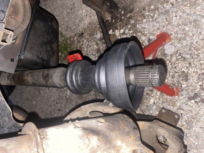

Inserito il 15/10/2022 alle: 13:28:25

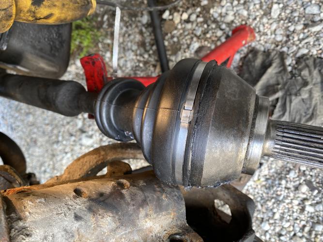

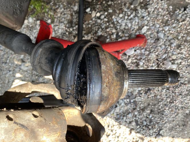

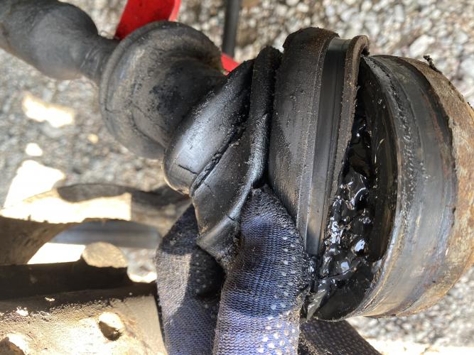

L’ho fatto nel 2017, per la prima volta, poi non l’ho fatto più, avevocome un vuoto di memoria… mi piace buttarmi nelle esperienze, però ho bisogno di consulenza.
questo lato era ancora buono… con qualche crepo
E003BEA4-094E-48B4-ADF7-FDEC671F786C.jpeg9D8E4E83-B4ED-4747-B940-33E0A2291E8B.jpegF07D2D78-8E53-465C-8138-D65AA338B113.jpeg89CCDE61-B27C-450C-B2BE-329538492CF3.jpegstamattina mi ci sono buttato verso mezzogiorno, ho visto che è abbastanza semplice , si riesce con un compressore da 25 litri e una pistola ad aria abbastanza buona… per ora ho solo smontato ,

Per esempio avrei bisogno di sapere come mettere bene la fascetta, visto che chi lo ha fatto prima non l’ha fatto benissimo

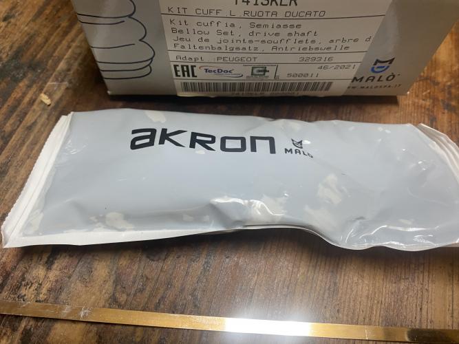

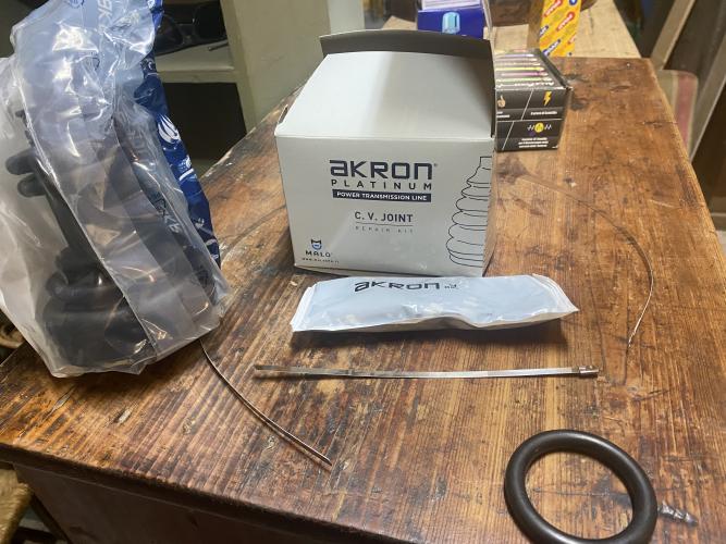

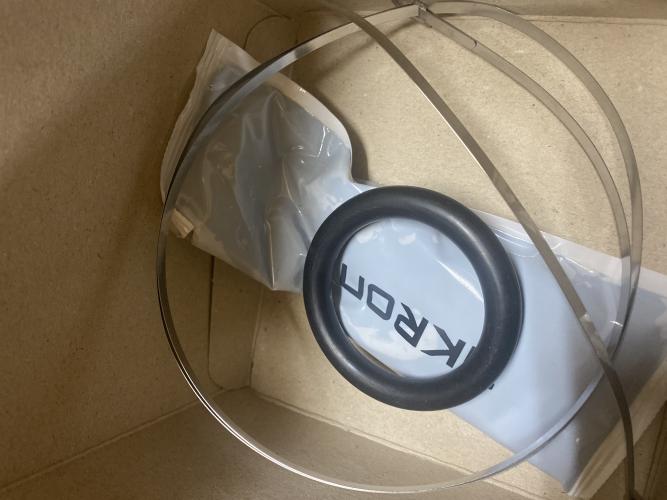

Sorpresa!! Ho trovato nella confezione della cuffia un anello di gomma di circa 5 cm di diametro, dove va? Nella vecchia non c’era nulla

Potrebbe essere al posto della fascetta diciamo piccola?
Nell`ultima foto in alto a sinista mi pare che é una fascetta che si vede sulla cufietta e chiude sul albero di trasmissione  , Quel grasso andrebbe cambiato mi pare .

Inserito il 15/10/2022 alle: 18:58:22

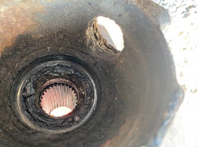

Dentro c’è tutto , grasso compreso, fascette numero due, più questo anello per piselli, ma è un po’ troppo grande :-((( se qualcuno ha qualche intuizione, oppure ha qualche idea su come fermare la fascetta…image(149).jpgAFD63AF9-498D-436F-BC0D-B4F1683E958E.jpeg17F39EBB-215D-44EF-844B-A40B0D4A5897.jpeg894F64F6-4071-4372-B86E-CBB68BF2E5A0.jpeg224E383C-953B-486A-99AE-11F67D8984AA.jpeg79321A32-1E8B-4D06-9E0C-B74EFF925F5B.jpeg

Quindi nessuno sa dove andava l’anello in gomma?… pazienza , non l’ho montato nemmeno io, comunque a smontare i giunti è abbastanza facile , un colpetto  nel punto giusto ed escono, per rimontarli è un po’ più faticoso, c’è un anello di acciaio seiger, che con un punteruolino va schiacciato un po’ alla volta.

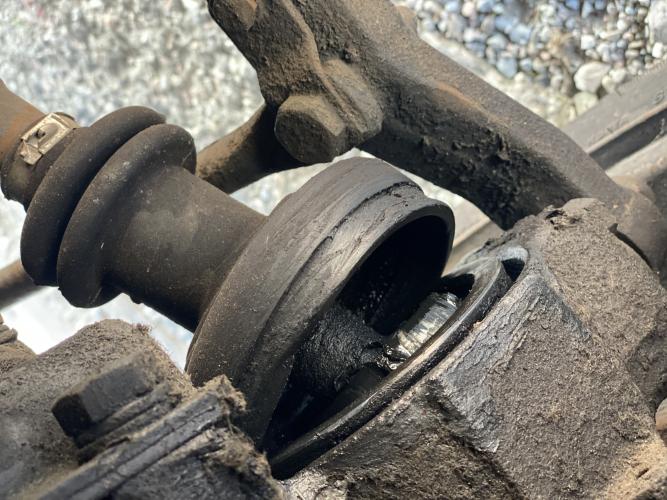

non so se ho messo bene le fascette, ma sono venute ben tirate… se qualcuno mi dice se ho fatto bene, sarei contento :-)06E50A5E-B5B3-4999-89E0-7B05F82BC8CC.jpeg

A me sembra un lavoro da 10 e lode.
Quella del colpetto però te l'avevo detta....

Grazie mille, infatti ho seguito alla lettera i tuoi consigli..e ho capito cosa significava usare un cacciavite per schiacciare il seiger… grazie ancora.

Ben fatto , nella foto si vede che ai perfino rivolto sotto la fine della fascetta , perfetto .
