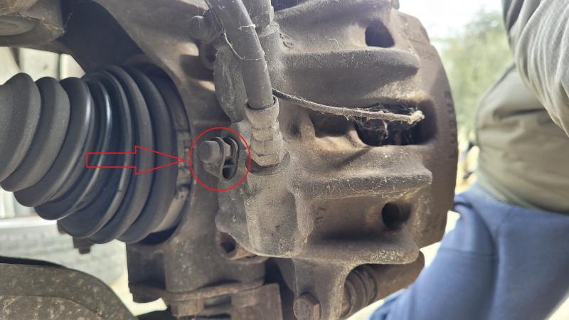

DISCO_SX.jpgCiao a tutti, come da titolo avrei la necessità (urgenza) di sostituire i dichi + pastiglie del mio Ducato 2.8 IdTD del 2001 Elnagh Doral 105.
Vorrei poterlo fare in autonomia per risparmiare un po, ma chi ha il mio modello di motore sa bene che nelle Parti di Ricambio non si riesce mai a trovare. Vi si trova il Mod. 2.8 TD / 2.8 JTD - 2.8 IdTD 4X4 ma mai il 2.8 IdTD normale (no 4X4).
Ho smontato una ruota ed ho misurato il diametro del disco che è 280 mm.
Qualche anima buona può aiutarmi ad identificare con precisione quale tipo di disco compare ? Ho messo gli occhi su Brembo N° d'articolo: 09.5904.14, ma per le ragioni di prima non sono sicuro al 100% che vadano bene...
Grazie a chi mi può aiutare
Roby
Modificato da Robocop 1965 il 20/02/2023 alle 10:02:37

Naturalmente cambierò anche l'olio freni ed a questo proposito chiedo se qualcuno mi può confermare che spurgo1.jpgla valvolina da svitare per lo spurgo è quella che si trova nel cerchio rosso della foto che allego.

è anche rivestito. Effettivamente ho notato che con una spesa quasi irrisoria, sul sito c'è l'opportunità di inserire il V.I.N. del veicolo in modo che mi possano dare certezza che gli articoli da me acquistati montino sul mio mezzo. Naturalmente cambierò anche l'olio freni ed a questo proposito chiedo se qualcuno mi può confermare che la valvolina da svitare per lo spurgo è quella che si trova nel cerchio rosso della foto che allego. Altri consigli sono sempre ben accetti. Ciao
si, quella è la valvola per fare lo spurgo.

Ma sbaglio o le valvoline di spurgo sono DUE?
Una per tubo e una per pistocino sulla pinza.
Attento che con l'olio freni non si scherza, magari una bolla d'aria ti crea problemi.

E' quasi mezzanotte e io sono mezzo cecato. Ma sbaglio o le valvoline di spurgo sono DUE? Una per tubo e una per pistocino sulla pinza. Attento che con l'olio freni non si scherza, magari una bolla d'aria ti crea problemi. Auguri

Siii! Hai visto male La pinza è un normale flottante.. Modifico e aggiorno! Però è vero! Non siamo più all'epoca delle 127... L'impianto è lo stesso me le cose son cambiate. Ci sono molte cose da riconsiderare! La posizione
del disco con il comparatore.. I flottanti liberi!  La pulizia dei scorrimenti pastiglia... e tanto ancora! Non consiglio fare cose specie sui freni se non da professionisti . Ma io questo consiglio (arrangiarsi) non l'ho dato..
temisto mi sa che hai visto male tu, i tubi sono 2, i pistoncini sono, 2 gli spurghi sono 2.  ciao a tutti !
yes Ha piena ragione yeswink

In effetti le valvole di spurgo sono due e probabilmente il meccanico con l'attrezzatura giusta saprà fare un lavoro preciso.

Guardando la foto del disco si nota che ha una usura di 3mm.. Quindi per parte sono 6mm. Un disco usurato porta di tolleranza 5mm.
La stessa foto fa vedere quanto è arretrata la pinza. Quel margine è uguale all'usura delle pastiglie.
La foto della pinza invece indica il soffietto del flottante oramai chiuso. Altro indice di usura pastiglia.
Io, non avevo fatto caso ai 2 tubi e relativi spurghi. Roba veramente inusuale si freni a doppio pistone. Figuriamoci le pinze ad 8 pistoni l'una...
Comunque non cambia niente e lo spurgo se lo si sa fare non complica la vita... a nessuno
