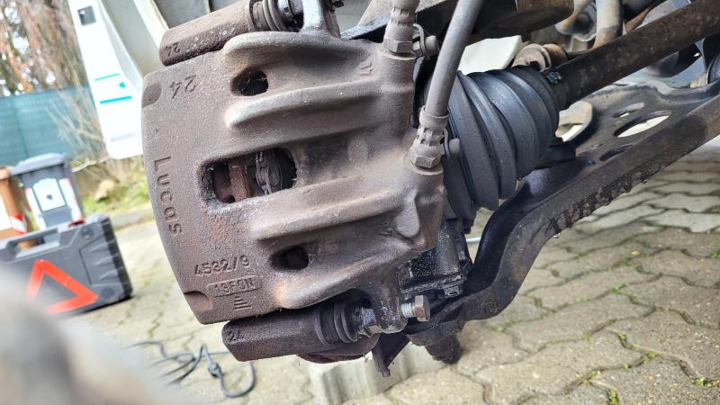

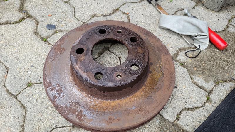

>Guardando la foto del disco si nota che ha una usura di 3mm.. Quindi per parte sono 6mm. Un disco usurato porta di tolleranza 5mm.
La stessa foto fa vedere quanto è arretrata la pinza. Quel margine è uguale all'usura delle pastiglie.
La foto della pinza invece indica il soffietto del flottante oramai chiuso. Altro indice di usura pastiglia.

se vuole cambiare i dischi "schif fato'' dalla ruggine libero di farlo ma anche con i nuovi avrà tale aspetto dopo mesi di non utilizzo dato che il materiale è per forza di cose ""ferraccio"" e l umidità dell aria fattore naturale.
Normalmente dopo anni viene consigliata la sostituzione dell olio e dei tubetti .

Mia esperienza sui dischi cambiati 4 anni fa Bosch con trattamento.
Mai ho visto ruggine. Il mio mezzo è rimasto fermo mesi causa pandemia. Per far piccoli tragitti usavo l'utilitaria.
Poi non saprei cosa ci sia di differente nello specifico fra un disco trattato e uno no. Fatto sta..

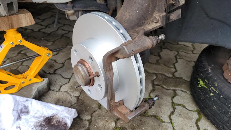

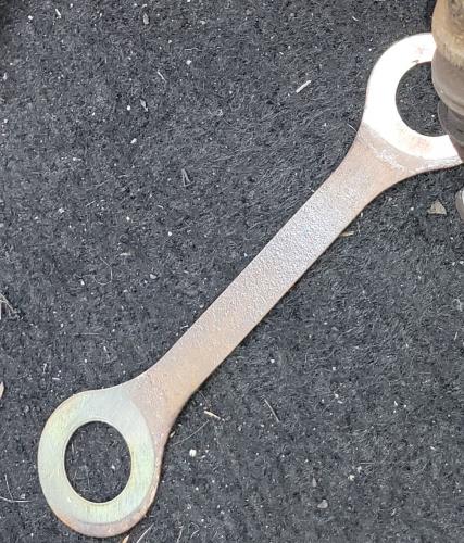

Ho iniziato con i lavori di sost. dischi + pastiglie.

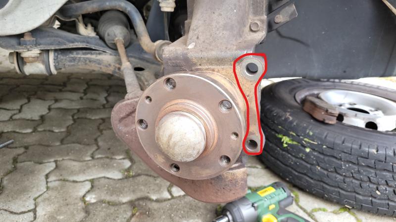

Chiedo a chi ne sa più di me... Mi sono ritrovato uno spessore (come fossero due rondelle collegate tra loro molto sottili ) tra il "mozzo" ed il porta pinza che non mi aspettavo di trovarmi.
Mi domandavo se vi risulta come scontato che ci sia, oppure è una aggiunta fatta fare magari la precedente proprietario?  (allego foto per capirci)

Inserito il 02/03/2023 alle: 18:06:15
In risposta al messaggio di Robocop 1965 del 02/03/2023 alle 16:50:44
Eccomi nuovamente. Ho iniziato con i lavori di sost. dischi + pastiglie. Chiedo a chi ne sa più di me... Mi sono ritrovato uno spessore (come fossero due rondelle collegate tra loro molto sottili ) tra il mozzo ed il porta
pinza che non mi aspettavo di trovarmi. Mi domandavo se vi risulta come scontato che ci sia, oppure è una aggiunta fatta fare magari la precedente proprietario?  (allego foto per capirci) P.S. Le pastiglie erano quasi nuove
Che io ricordi quel lamierino-spessore c'è sempre stato, rimettilo dove lo hai trovato e vai tranquillo. Non saprei a cosa serve, ma non mi porrei il problema lo rimetti e basta. Potrebbe servire a dare un allineamento giusto al supporto pinza o altro. Credo che se non si vuole tirare ad indovinare bisogna chiedere al progettista. A vedere le pastiglie non mi sembrano quasi nuove...Quella sopra poi, magari è l'esterna mi sembra abbastanza consumata, comunque adesso che ci sei cambiale.
Sicuro comunque su dove lo hai tolto?

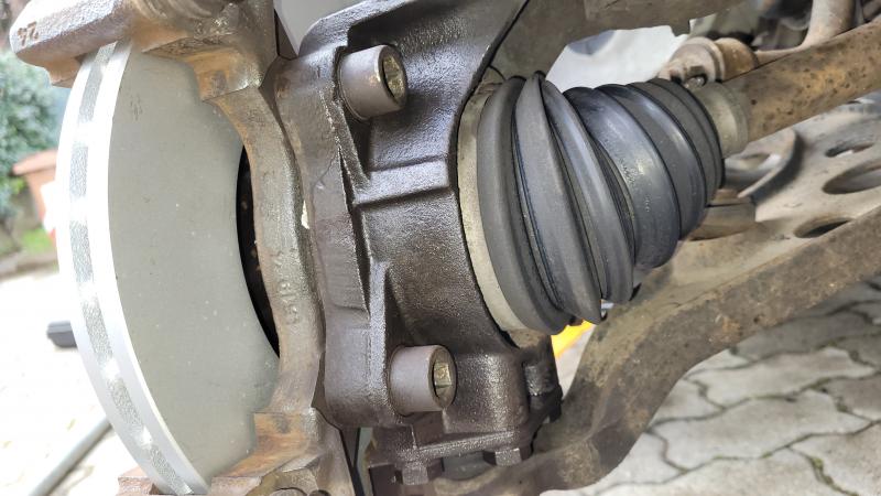

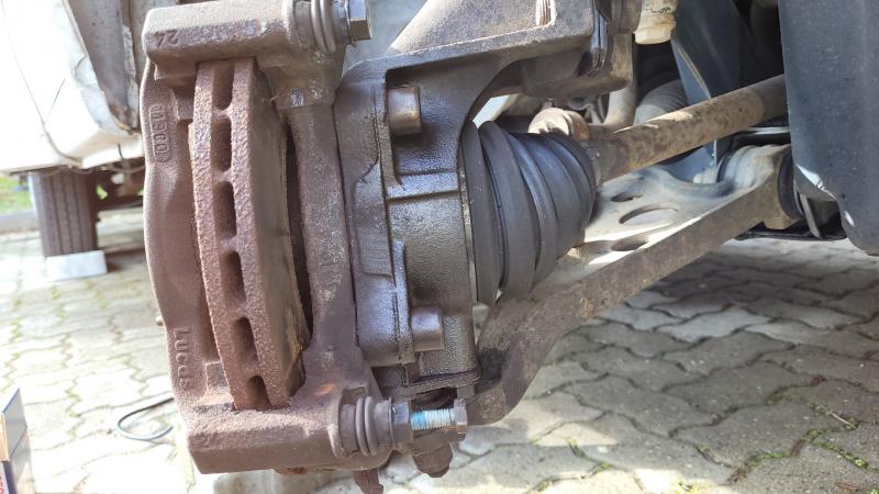

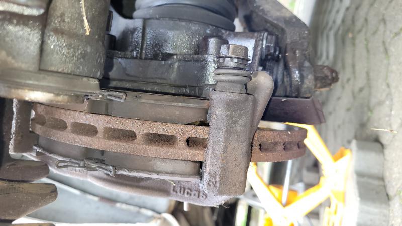

Inserito il 02/03/2023 alle: 19:14:53
Grazie Jordan, si... si... l'ho tolto proprio da lì.
Domani proseguo (con tanta calma) a montare le pastiglie nuove.

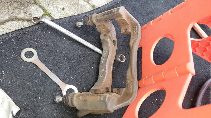

Una fatica notevole per allentare i due bulloni del portapinza, due brugole da 14 che con l'avvitatore ad impulsi da 340Nm con sono riuscito neanche a smuoverle... Ci sono andato giù di chiave a brugola tradizionale con una leva da 1,5 Mt.
Per rimontarle, come da indicazioni del costruttore a 210Nm ho usato una dinamometrica che però arriva al max a 200 Nm ma garantisco che 200 Nm mi ci sono quasi seduto sopra...
Comunque la difficoltà maggiore è stata staccare il vecchio disco, però chiamando vari Santi del paradiso è venuto via smiley

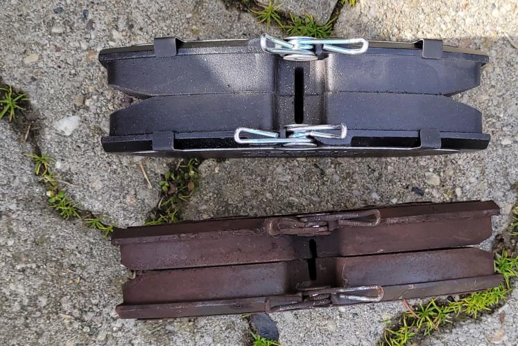

Allego qualche foto, magari può essere d'aiuto a qualcuno

ad impulsi da 340Nm con sono riuscito neanche a smuoverle... Ci sono andato giù di chiave a brugola tradizionale con una leva da 1,5 Mt. Per rimontarle, come da indicazioni del costruttore a 210Nm ho usato una dinamometrica che però arriva al max a 200 Nm ma garantisco che 200 Nm mi ci sono quasi seduto sopra... Comunque la difficoltà maggiore è stata staccare il vecchio disco, però chiamando vari Santi del paradiso è venuto via  Allego qualche foto, magari può essere d'aiuto a qualcuno P.S. Per il liquido freni sono dell'idea di farlo sostituire al meccanico
Per togliere il disco non ci sono problemi, prendi il capo officina (Martello) picchi alla grande, tanto il disco devi cambiarlo, mi raccomando pulisco bene il mozzo, va bene che il disco è fissato da tanti bulloni ma è un attimo lasciare un poco di sporco sotto e farlo girare scentrato.

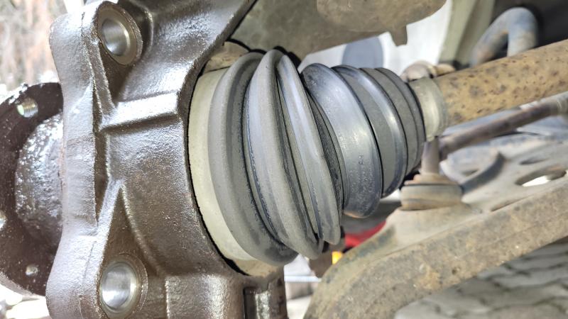

Adesso ti faccio del malelaughlaugh Ma a te quella cuffia dell'omocinetico piace?
Ci sei vicino, certo che non è semplice cambiarla, e probabilmente dall'altra parte è uguale

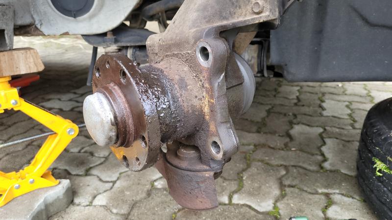

Per semplice curiosità, come sei riuscito a pulire così bene il mozzo?

Ciao Temisto, ho solo usato una spazzola di ferro da applicare al trapano.
