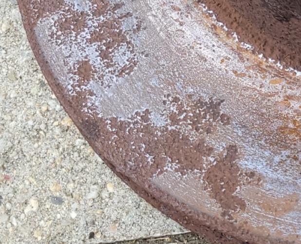

1° perche i dischi che ho smontato avevano la bellezza di 22 anni di acqua, sale ecc. sulle spalle
2° perchè i dischi nuovi sono "Rivestiti" dunque verniciati, dunque dovrebbero (il condizionale è d'obbligo) mantenersi di più...
Sono d'accordo anch'io che avrei potuto lasciare tutto com'era, ma a conti fatti, con €145,00 di spesa, ora ho dischi e pastiglie della Bosch.
Inoltre (allego foto) i vecchi dischi erano completamente corrosi. Non so se per causa del sale sulle strade o cosa ma erano corrosi.
Diciamo allora che sono doppiamente soddisfatto perchè con neanche 150 euro ho sicuramente aumentato la sicurezza mia e della mia famiglia ed inoltre ho

ok, questo particolare non era emerso dalle precednti foto, ma questo non è consumo, se parliamo di consumo , quei dischi sono ancora in misura abbondantemente, anzi, con una rettifica da poche decine di euro tornavano come nuovi e ancora in misura di sicurezza
riguardo la verniciatura, rimarrà solamente nelle parti non di frenata, e una volta venuta via la vernice sulla fascia frenante, da fermo quei dischi si arrugginiranno nuovamente, ovvio non in quelle condizioni della foto, ma si arrugginiranno, e alla prima frenata si puliscono, tutto dipende da quanto tempo lo tieni fermo
da ex rettificatore, e meccanico, ti dirò che avrei preferito rettificare i dischi vecchi, sicuramente la lega è stabilizzata, cosa che non potrebbe essere con quelli nuoviwink

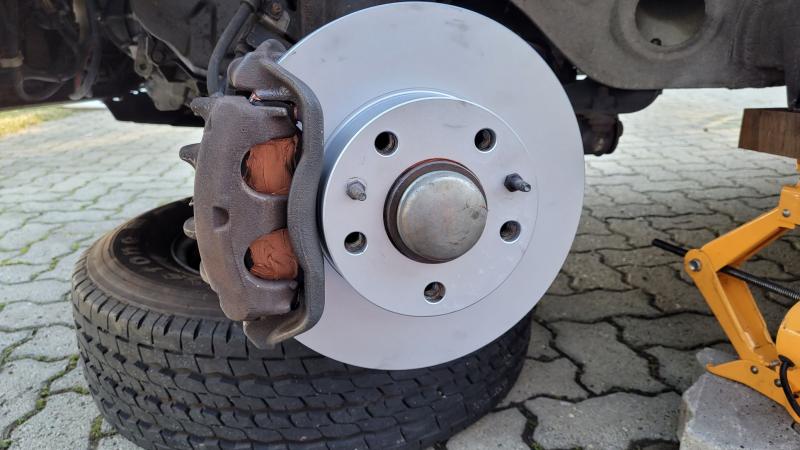

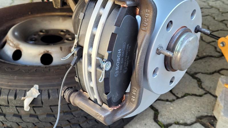

Aggiungo ancora le foto del lavoro terminato dell'altra ruota (sx)
e ne approfitto per ringraziare tutti voi per il supporto ed i consigli.

Certamente l'ho visto, ma per eccessivo consumo(5-8 mm sotto la misura minima consentita,  praticamente delle lame di una sega circolare) , cosa che non sarebbe successa con quei dischi
Ho visto anche meccanici cambiare pezzi inutilmente, sperando di risolvere i problemi, ma facevano solo spe dere soldi inutilmente ai clienti
Posso affermare tranquillamente che  85% dei meccanici che avevo come clienti, era solo capace di svitare e avvitare bulloni e cambiare pezzi, e solo il 15% sapeva lavorare come crisma comanda
Ripeto, quei dischi non erano consumati, corrosi si, ma non consumati, e si sarebbero recuperati tranquillamente con una semplice rettifica da pochi euro
Ma va bene così, di sicuro ha fatto bene a cambiare tutto

confermo quanto detto. quei dischi non erano da cambiare . ma solo tornire per togliere gli scalini e le impurità .normalmente la misura del consumo la da lo scalino che si crea tra dove lavora la pastiglia e il bordo del disco . e dalla foto non mi sembra così rilevante.
che poi magari l'utente abbia preferito sostituirli per non avere lo sbattone di cercare un tornitore e magari spendere 40 euro ci sta tutto!
in più vuoi mettere la soddisfazione di essersi fatto un lavoro da solo ? quindi approvo.
