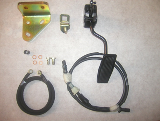

Ciao avete dei codici aggiornati del pedale e del cavo necessari per la modifica?
Sul sito di giordano benicchi i codici sono abbastanza obsoleti e del pedale introvabile.
Mi sapete dire la lunghezza del cavo necessario per la modifica, così da trovare i prodotti alternativi.
Il pedale si trova solo in Ucraina ma non spediscono in Italia, non so il perché.
Il pompista mi ha infatti detto di trovare più pezzi possibili, per riuscire a contenere il prezzo.
Grazie a chi mi può aiutare.

Ciao, ti servono questi pezzi:

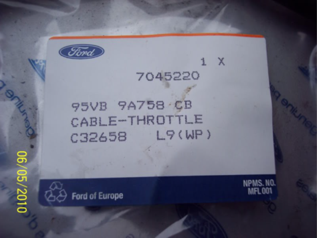

I codici li avevo visti ma a Vicenza sono diventati obsoleti, soprattutto quello del pedale. Mi chiedevo se ci fosse un altro codice di uno più vecchio ma uguale (ho visto che molte volte negli anni recuperano pezzi con codici nuovi ma prodotti uguali ai vecchi), e la lunghezza del cavo perché di quelli ce ne sono solo 4 in Germania, ma volevo vedere  un codice equivalente ( ma non conosco la lunghezza, anche pressappoco) perché ce ne sono di varie misure.

Il pedale cod 7045252 lo si trova solo in Ucraina ma non spediscono in Italia. Italia Germania UK non l'ho trovato. Sembra sparito.

Allora io quando ho sostituito la Lucas con la Bosch il pedale me l’ha dato il pompista che mi ha fatto la modifica dicendomi che ne aveva parecchi,
Prova a sentire qualche pompista se ne ha uno disponibile smiley
Per il cavo in Ford sapranno darti la dimensione penso, guardando le fiches a catalogo ricambi
