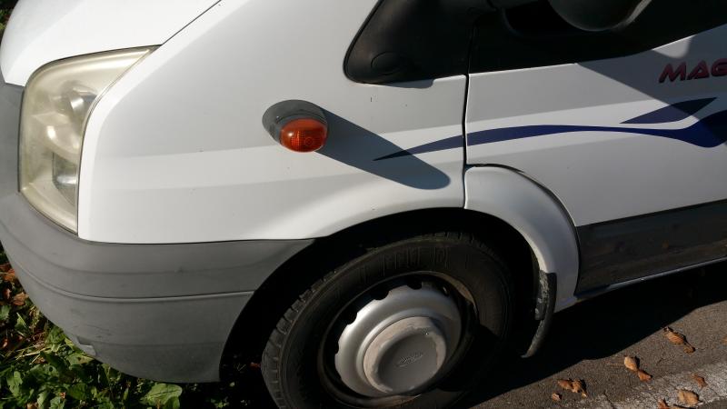

Devo sostituire la freccia laterale del mio Ford Transit del 2007, in quanto quella esistente causa infiltrazioni non funziona più.
Ho acquistato tutto il corpo freccia dalla Ford e ho visto che per svitarla si deve intervenire dall'interno della carrozzeria, ma dal vano motore è impossibile per tutto quello che ci sta di contro. Qualcuno sa come fare? forse togliendo il passaruota? Grazie20171111_113513(2).jpg

Devo sostituire la freccia laterale del mio Ford Transit del 2007, in quanto quella esistente causa infiltrazioni non funziona più. Ho acquistato tutto il corpo freccia dalla Ford e ho visto che per svitarla si deve intervenire
Devi X forza arrivarci dal vano motore, togliendo il fanale ti agevoli l'operazione..

Devi X forza arrivarci dal vano motore, togliendo il fanale ti agevoli l'operazione.. Paolo
Dici togliendo il fanale è sufficiente senza togliere tutto quello che è opposto internamente alla freccia? Perchè mi sembra che ci sia una intercapedine fra il parafango esterno e l'interno del vano motore.

La cambiai anni fa al mio precedente camper, smonti il faro e pure la centralina motore.

Operazione eseguita con successo. Ho smontato il fanale, peraltro molto semplice, basta svitare due viti e mi sono reso conto che si deve togliere il passaruota, tenuto solo da tre clips di plastica. Solo in questo modo si riesce abbastanza facilmente, anche se a tasto a svitare i due bulloni che tengono la freccia. Dal fanale non è possibile agire. Buoni km a tutti wink
