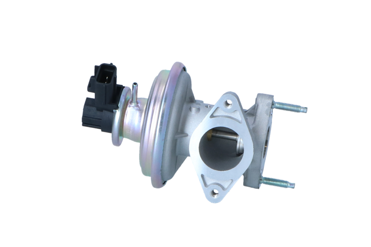

Massimo come ho precedentemente spiegato, il Motore 2500 turbodiesel 4EA è stato Il primo adottato quando la Ford ha fatto il restyling dal 1991 al 1994.
in pratica, nella cabina è rimasto quasi tutto uguale ai transit precedenti, mentre sotto il cofano c’è tutto ciò che poi sarebbe stato montato a partire dalla versione finale dal 1994 al 2000.
questo è anche il motivo che per molti ricambi devo fare riferimento a motori di Transit degli anni dal 1995 al 2000. fatta eccezione per alcune cosette, come ad esempio il filtro aria ancora quadrato.
sotto puoi vedere la foto della valvola EGR elettronica o elettrica.
Ciro.

Massimo come ho precedentemente spiegato, il Motore 2500 turbodiesel 4EA è stato Il primo adottato quando la Ford ha fatto il restyling dal 1991 al 1994. in pratica, nella cabina è rimasto quasi tutto uguale ai transit
precedenti, mentre sotto il cofano c’è tutto ciò che poi sarebbe stato montato a partire dalla versione finale dal 1994 al 2000. questo è anche il motivo che per molti ricambi devo fare riferimento a motori di Transit degli anni dal 1995 al 2000. fatta eccezione per alcune cosette, come ad esempio il filtro aria ancora quadrato. sotto puoi vedere la foto della valvola EGR elettronica o elettrica. Ciro.
yesyes se ne impara sempre una ...wink

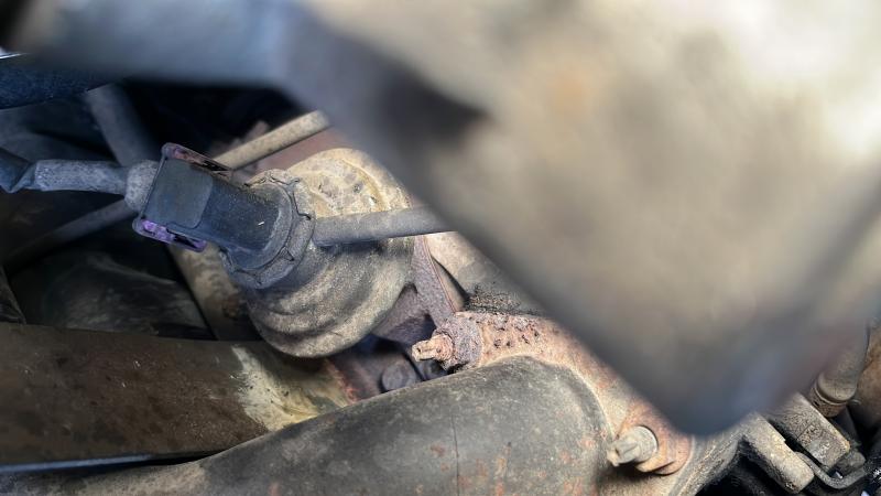

Può darsi, intanto ho visto che anche per smontare la valvola EGR devo togliere tutto il gruppo filtro aria, cosa che a questo punto farò domanimmattina di buon'ora.
Lunedì sarò proprio dalle tue parti, credo che il pompista abbia le attrezzature necessarie per verificare anche gli iniettori.

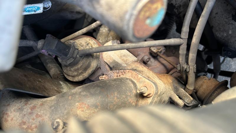

Al collettore di scarico è collegata la parte segna ta con la freccia in foto:
Necessita smontare comunque tutta la valvola, che poi è una cosa che devo fare lo stesso per tentare di pulirla, mi chiedo e vi chiedo però, una volta che la tappo col lamierino, serve a qualcosa che la valvola sia perfettamente pulita?
Ciro.

Al collettore di scarico è collegata la parte segna ta con la freccia in foto: Necessita smontare comunque tutta la valvola, che poi è una cosa che devo fare lo stesso per tentare di pulirla, mi chiedo e vi chiedo però, una volta che la tappo col lamierino, serve a qualcosa che la valvola sia perfettamente pulita? Ciro.
Se decidi di smontarla per mettere il piastrino d'acciaio una volta che l'hai in mano tanto vale pulirla, nella sf.ga non si sa mai che un deposito carbonioso si stacchi e finisca nel motore dall'aspirazione wink
Il piastrino va sotto la flangia che hai indicatoyes
https://motone.eu/it/egr-valve/...
Per il piastrino devi misurare l'interasse dei fori delle viti che stringono la EGR sul collettore di scarico così se non la trovi in commercio puoi sempre autocostruirtela con un pezzo di piattina inox
Modificato da eolo 58 il 04/10/2025 alle 18:10:49
