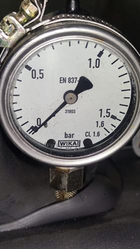

Dai che presto riceveremo anche la tua buona notizia. Il pompista si e' complimentato per il contagiri montato da me e mi ha suggerito di montare un manometro per il turbo, vale la pena farlo? Ciro.
Io l'ho fatto, ho montato questo ma devo dire che non mi ha cambiato lal vita, serve solo a capire quanto il turbo stia spingendo e magari regolarsi se dare un pò più o togliere la spinta. Io l'ho regolato a 0,9 al massimo della spinta, di più non voglio perchè ho paura di indebolire il motore.
Una cosa utile potrebbe essere che se il turbo non spinge per qualche motivo, oltre a sentire il motore con poco vigore, avresti un controllo visivo immediato a conferma.

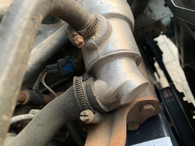

l’unica cosa ma quella è una questione di fondoschiena, il bussolotto nero sopra alla testata dove c’è la valvola termostatica spera che regga ancora è di materiale plastico robusto ma non a sufficienza, nel mio a novembre del 2024 all’improvviso ha fatto una crepa e l’acqua se ne è andata in giro al di fuori del motore sad lasciandomi a piedi per fortuna a 100 metri prima di entrare nell’autostrada a Bologna così da ritornare a casa aggiungendo acqua ogni 8/10 km.
L’ho sostituito con un pezzo identico ma in alluminio trovato in Inghilterra e da allora finiti tutti i rischi di rottura.

termostatica spera che regga ancora è di materiale plastico robusto ma non a sufficienza, nel mio a novembre del 2024 all’improvviso ha fatto una crepa e l’acqua se ne è andata in giro al di fuori del motore  lasciandomi a piedi per fortuna a 100 metri prima di entrare nell’autostrada a Bologna così da ritornare a casa aggiungendo acqua ogni 8/10 km. L’ho sostituito con un pezzo identico ma in alluminio trovato in Inghilterra e da allora finiti tutti i rischi di rottura.

Ciao Giorgio, in effetti qualche piccolo sentire che qualcosa non sia corretto c'è l'ho. Nonostante abbia sostituito sia il termostato che il sensore, la lancetta della temperatura arriva sulla R di NORM, non so se questo
possa dipendere dalla scatola del termostato o dal termostato stesso, comunque prima che riscaldo ci mette un bel po'. Leggo però che quello da te segnalata sia per motori aspirati. Ciro.
Normalmente il Transit andare in temperatura ci impiega un po’ più tempo di quello che si pensa e la lancetta sta tra la O e la R ma con 11/12 litri di paraflu e quasi logico, fare anche un bel risciacquo con la canna dell’acqua dentro al circuito lasciando che scolli liberamente, ovviamente prima si svuota tutto recuperando il paraflu vecchio e portarlo in discarica.
Il pezzo che ti ho mostrato vai tranquillo che è perfettamente identico all’originale anche se c’è scritto x aspirato sono tutti uguali sia per quello che per il turbo
Si tratta di svitare le 2 parti che lo compongono e prendere la valvola termostatica dal vecchio e metterla uguale come posizione nel nuovo, la guarnizione sotto alla flangia sulla testata si sbriciola dopo tanti anni e basta pulire bene la superficie e mettere della pasta liquida da guarnizione sotto dove c’è un anello di gomma che fa tenuta sulla testata
Il pezzo in alluminio da nuovo può avere qualche imperfezione nei passaggi acqua, basta pulire le bave che ci sono e controllare i filetti dove si avvitano il sensore temperatura e un raccordo se c’è qualche difficoltà

In effetti ti ha fatto un buon lavoro, sostituirti anche qualche tubo anziano e a rischio ancora meglio. l’unica cosa ma quella è una questione di fondoschiena, il bussolotto nero sopra alla testata dove c’è la valvola

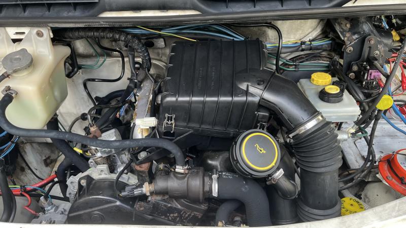

E' proprio vero il tuo motore è un misto tra 91-94 e 95-2000
Ho riguardato la prima foto che hai inserito ieri del tuo motore pulito perchè mi era venuto un dubbio...
Hai nel valvola termostatica, (il pezzo nero) sulla sinistra un sensore rotondo con un cavo con la guaina per la temperatura, il ricambio in aluminnio che ti ho scritto non ha il foro filettato per montarlo perchè nel mio motore c'è un altro tipo di sensore che è montato dietro in un foro che non si vede di fronte, se non riesci in caso di necessità a trovarlo l'unico modo e forare e filettare con la stessa misura del filetto del sensore e comunque risolvi ugualmente e chiudi con un tappo filettato il foro dietro.

E' proprio vero il tuo motore è un misto tra 91-94 e 95-2000 Ho riguardato la prima foto che hai inserito ieri del tuo motore pulito perchè mi era venuto un dubbio... Hai nel valvola termostatica, (il pezzo nero) sulla
sinistra un sensore rotondo con un cavo con la guaina per la temperatura, il ricambio in aluminnio che ti ho scritto non ha il foro filettato per montarlo perchè nel mio motore c'è un altro tipo di sensore che è montato dietro in un foro che non si vede di fronte, se non riesci in caso di necessità a trovarlo l'unico modo e forare e filettare con la stessa misura del filetto del sensore e comunque risolvi ugualmente e chiudi con un tappo filettato il foro dietro. La EGR io la chiuderei e non ci penserei a sostituirla...
Si in effetti la scatola alloggiamento del termostato e' diversa, poiché monta 2 sensori diversi.
Comunque quella che monto ora sembra sia molto resistente, quando sostituìi il termostato la smontai tutta anche per cambiare il sensore azzurro posto sul retro, perdite di liquido non ne ha mai avute.
