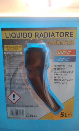

intendo metterci questo liquido senza diluirlo con acqua ,rimane dello stesso colore di quello già dentro e mi pare già pronto alluso senza aggiunta di nulla ,ma vale sempre un vostro consiglioyes
ehm, scusate se disturbo ... visto che siete così pignoli vi riposto  la  mia domanda,
posso mettere questo liquido senza aggiunta di acqua  essendo già pronto ? e mi tolgo anche il pensiero dell'acqua acida si o no  wink

ehm, scusate se disturbo ... visto che siete così pignoli vi riposto  la  mia domanda, posso mettere questo liquido senza aggiunta di acqua  essendo già pronto ? e mi tolgo anche il pensiero dell'acqua acida si o no
Io diffido di quei liquidi, preferisco mettere il puro di qualità  prescritto dalla casa, miscelando con acqua demineralizzata
ormai ne ho presi 10 litri era in offerta ,la macchina anche se va bene  inizia ad avere 17 anni , mi sento di poter rischiare sarà sicuramente meglio di quello attualmente dentro da 13 anni o almeno sperolaugh
per il camper mi sono dovuto fidare di quello che aveva il meccanico nei suoi grandi  bidoni ,mi aveva detto che era puro .. al momento dopo 2 anni dal cambio con il densimetro segna -25°,ma io poi  quando devo essere pignolo  sono sempre con san tommaso ,lo avrà allungato devil
