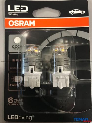

Ciao a tutti,
si è molto scritto in merito alla modifica DRL su x250/290 con fanali tradizionali, non ho trovato nulla, invece, riguardante la sostituizione delle lampadine classiche a filamento w21/5w con analoghe a LED tipo queste:
OSRAM LEDriving T20 3W 12V W3x16q W21/5W BIANCO
Qualcuno le ha provate? ci sono problemi di CANBUS e quindi necessità di resistenza compensativa?
Carlo

Inserito il 05/06/2019 alle: 13:25:27
In risposta al messaggio di carcat del 05/06/2019 alle 12:59:34
Ciao a tutti, si è molto scritto in merito alla modifica DRL su x250/290 con fanali tradizionali, non ho trovato nulla, invece, riguardante la sostituizione delle lampadine classiche a filamento w21/5w con analoghe a LED
tipo queste: OSRAM LEDriving T20 3W 12V W3x16q W21/5W BIANCO Qualcuno le ha provate? ci sono problemi di CANBUS e quindi necessità di resistenza compensativa?   Carlo
Sarebbero da provare. Le lampadine originali quant'è che assorbono( al momento non ricordo)?
E per gli abbaglianti e anabbaglianti cosa metteresti?

Inserito il 05/06/2019 alle: 16:55:21
In risposta al messaggio di Mauser del 05/06/2019 alle 13:25:27
Sarebbero da provare. Le lampadine originali quant'è che assorbono( al momento non ricordo)? E per gli abbaglianti e anabbaglianti cosa metteresti?
abbaglianti/anabbaglianti per ora non li tocco, stavo pensando innanzitutto alle luci diurne di posizione perchè quella luce giallognola e fioca è davvero terribile...

Inserito il 05/06/2019 alle: 17:19:08
In risposta al messaggio di carcat del 05/06/2019 alle 16:55:21
Se corrisponde il wattaggio non dovrebbero esserci problemi. Costano molto?
Credo scaldino anche meno delle originali.

Inserito il 05/06/2019 alle: 20:24:56
In risposta al messaggio di Mauser del 05/06/2019 alle 17:19:08
Se corrisponde il wattaggio non dovrebbero esserci problemi. Costano molto? Credo scaldino anche meno delle originali.
costano 15 euro  l'una, il wattaggio equivalente nominale è omologo, ma non so se canbus sia in grado di rilevarne l'assorbimento reale
