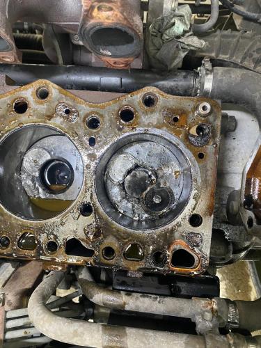

Salve a tutti, la scorsa estate il motore del nostro camper - a 250.000 km, sempre manutenuto, ma si vede non a sufficienza, purtroppo - ha deciso di segnalare con decisione il proprio fine vita, alla fine della salita di Seefeld, prima di entrare in Germania. Pieno di benzina anziché gasolio? Cinta di distribuzione? non si sa e non è questo il punto, ora.
Prima del rientro in Italia con il carroattrezzi è stato visionato da un meccanico specializzato in un'officina FIAT a Rum, accanto a Innsbruck, che ha appunto dichiarato il motore "kaputt". Ci ha suggerito di rivolgerci ad una officina FIAT nei pressi di Modena dove vengono venduti motori rigenerati garantiti, ma non si ricordava il nome. Avete per caso idea di quale officina si tratta?
Il camper ora si sta deteriorando in un'officina vicino Roma in attesa di un motore nuovo/rigenerato, pertanto vorrei risolvere questa questione e chiedo dunque agli esperti di meccanica che suggerimenti avreste da offrirmi. Quello che cerco è un motore garantito e abbia un chilometraggio che consenta di viaggiare tranquilli. Avreste suggerimenti in merito?
E' un camper del 1999, Laika, cellula perfetta, lo abbiamo da 18 anni e di venderlo - per quanto possibile - non se ne parla, né così come sta, né col nuovo motore. La rottamazione non è stata neanche presa in considerazione e quindi chiedo gentilmente di non menzionarla.
Ringrazio in anticipo e spero, con il vostro aiuto, di trovare una via d'uscita, saluti

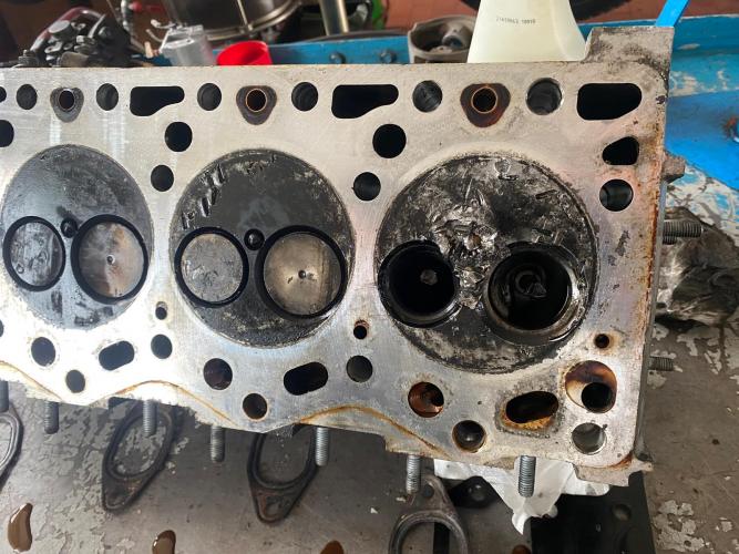

Salve a me sullo stesso motore si sono rotte le valvole del 4° cilindro a km 111200, fortunatamente era ancora in garanzia perché lo avevo acquistato 11 mesi prima, ho fatto rigenerare il mio da una ditta di Verona sostituendo la testata completa, bielle,pistoni,bronzine,rettifica cilindri,turbina, pompa olio,per un totale di 6000€ circa esclusa la manodopera per la rimozione e il rimontaggio dal mio meccanico IMG-20240620-WA0002.jpgIMG-20240620-WA0005.jpg
