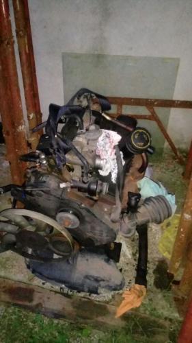

Ho rotto il motore e vorrei sostituirlo con un altro...naturalmente coglirei l'occasione per dare un po' più di cv al camper , altrimenti decisamente pigro. Il motore originale si chiama 4HB aspirato con pompa rotativa completamente meccanica, quello che dovrei installare si chiama 4GD con turbo e intercooler (mai visto in questa serie di motori) e pompa rotativa a comando elettrico. .
A parte le questioni legali (di cui sono consapevole) dal punto di vista tecnico chiedo agli esperti Ford se è possibile il trapianto.
Naturalmente vorrei usare la pompa di iniezione del vecchio motore che sarebbe da trapiantare sul nuovo anche senza il dispositivo LDA (ma c'è già un funghetto simile sopra alla pompa senza alcun tubetto collegato)
Inoltre vorrei sapere se il cambio (manterrei il vecchio) va bene.
Grazie a chi mi vorrà dare risposta.
Luca

Se parliamo di Transit anno 95 il motore montato più performante era il turbo 2.5 da 100Cv. in pratica come attacchi ed esterno uguale all'aspirato ma con l'aggiunta del turbo, quindi perfettamente compatibile con la carrozzeria  dell'aspirato, pertanto per non avere problemi ci puoi montare come hanno fatto alcuni il motore turbo 2.5. Ti faccio pero presente due cose molto importanti la prima è che è una cosa non legale ed in caso di incidente grave l'assicurazione potrebbe non rispondere, sempre che non ti facciano storie pure alla revisione. La seconda cosa è che senso ha spendere soldi su un mezzo cosi datato alla luce dei vari blocchi diesel anti inquinamento oggi in vigore che in futuro prossimo poi si estenderanno a tutta l'italia? Ti consiglio di pensare ad una altra soluzione, ciaoo.

Grazie  Rascal. I soldi li devo spendere  comunque  per riparare il vecchio motore. Per questo  ho guardato  in giro e ho trovato questo motore che si chiama 4 GD. Questo motore  ha una Potenza di 85 cv.

Io conosco il 4GB , era un motore diesel 2.5 sovralimentato da 85 CV intermedio tra l'aspirato ed il turbo da 100CV, che ha equipaggiato il Transit degli anni 90, praticamente una variante come il turbo dell'architettura originale dell' aspirato. Se hai una foto di questo 4 GD  prova a metterla, magari ci capiamo meglio. Comunque stiamo parlando di pochi cavalli in più di quello che hai montato, non ti aspettare miracoli,, ciaoo.

Ecco  alcune IMG-20180929-WA0002.jpgfoto.  Spero  di riuscire a caricarle  correttamente . Prima foto motore ancora installato.  Seconda foto con il motore smontato. IMG-20180926-WA0007.jpg

Qualche foto in più non guasterebbe, comunque il motore sembra lui, per avere però la certezza assoluta è meglio cercare  dalla parte del filtro olio sul monoblocco le sigle distintive del motore stampigliate se riportano 4GB. Una cosa si vede bene quel motore monta una pompa di iniezione Lucas, non proprio il massimo per i problemi che ha dato, quindi in caso di utilizzo bisogna accertarsi che non abbia problemi altrimenti la sostituzione con una Bosch con LDA, in quanto la Lucas è difficilmente riparabile, ti costerebbe circa 1500 euro, ciaoo.
