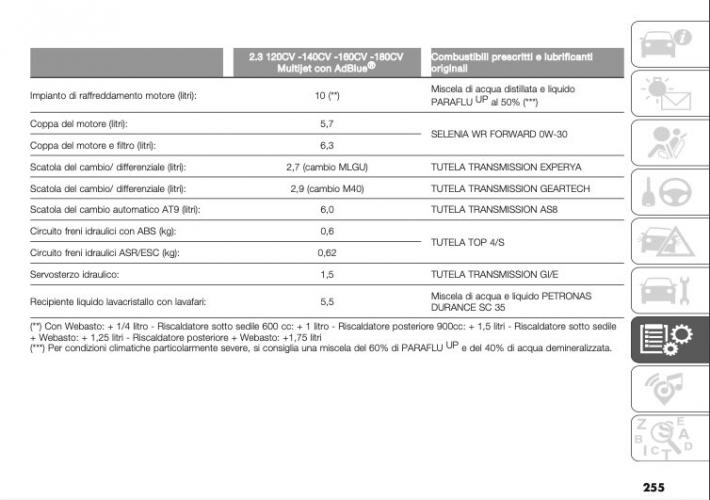

Ciao a tutti, oramai arrivato a 70 mila km pensavo di sostituire l'olio del cambio (manuale 6 marce) del mio ducato 2.3 140cv del 2020 (codice motore F1AGL4113).
Il problema è che nel libretto uso e manutenzione c'è scritto che monta due tipi di cambi diversi, con due oli diversi e pure la quantità da mettere è diversa. Un tipo è il MLGU con 2,7 litri di olio, l'altro è il M40 con 2,9 litri di un'altro tipo di olio.
Come capire quale cambio monta il mio ducato?

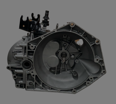

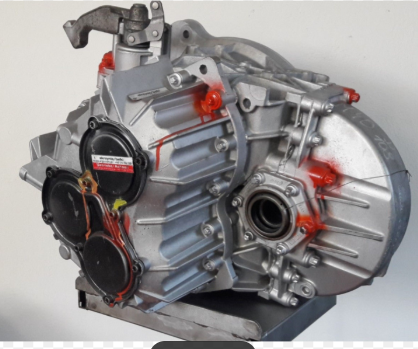

questo è l'MLGU 6 velocità
Questo l'M40
ti conviene dare un occhio sotto al cofano o lateralmente dietro la ruota anteriore sx
Modificato da SilverHaze il 14/02/2025 alle 16:54:53

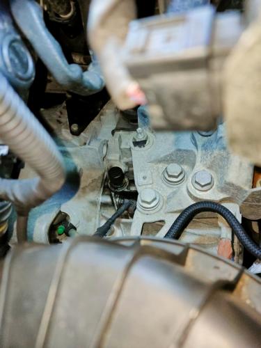

Grazie, sono sceso un attimo a vedere da sopra ed ho notato quel "tappino nero" che c'è nel MLGU!! poi anche se si vede poco perché c'è il supporto motore, mi sembra che la scatola sia MLGU dalla forma che ha. Ma penso che il tappo nero certifica che si tratta di un MLGU. M40 è molto diverso difficile confonderli. Comunque grazie ancora a tutti, forse il tappino nero è uno sfiato dell'olio cambio perché è un po imbrattato di nero... Se riesco metto una foto

Inserito il 14/02/2025 alle: 18:20:39
Ecco il tappino nero...

Mi sa che abbiamo risolto, è un MLGU, magari da quello sfiato, si rimette l'olio nuovo? Domani poi vado sotto e cerco i due sfiati. Sul fatto di cambiarlo a 70mila km, anche secondo voi è presto? Sull'auto l'ho cambiato a 150mila era nero e messo il nuovo ho sentito da subito la differenza, cambio più preciso e morbido... Bo, io sarei per cambiarlo, saranno 25 euro di olio, ma a me questi mezzi sembrano così delicati. E le manutenzioni prescritte troppo lontane. Addirittura per l'olio cambio nessuna prescrizione... Mah

Si l'olio si mette dal quel tappino nero...gli ho infilato un tubicino  collegato con del nastro adesivo ad un'imbuto per farmelo arrivare comodo.
