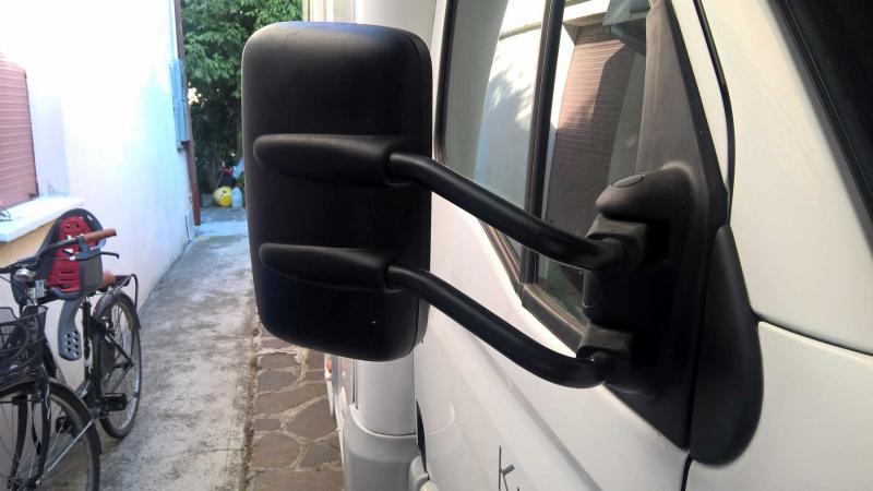

Buonasera a tutti, da pochi giorni sono passato al Mobilvetta Kimu 103. Nonostante abbia chiesto al rivenditore e cercato notizie online...non sono riuscito a capire come si possano chiudere gli specchi retrovisori esterni...sempre che si possa fare. Ho provato a spingere...ma temo di romperli. Qualcuno può aiutarmi ? Thanks

Buonasera a tutti, da pochi giorni sono passato al Mobilvetta Kimu 103. Nonostante abbia chiesto al rivenditore e cercato notizie online...non sono riuscito a capire come si possano chiudere gli specchi retrovisori esterni...sempre che si possa fare. Ho provato a spingere...ma temo di romperli. Qualcuno può aiutarmi ? Thanks ...peace and love...my friends. Nicola
Meccanica Renault?

Sì, scusate, è un Renault master 3.0.

Ne ho avuto uno a noleggio per brevissimo periodo, basta spingere lo specchio verso i finestrini laterali: c'è un meccanismo a molla che lo ferma in posizione ma superato il punto di blocco il tutto ruota sulle cerniere.

Eccomi di nuovo qui... Ti assicuro che ho provato a spingere...ma la sensazione è che si rompano...e non che si pieghino...

Sono diversi dalla versione che avevo io (furgone), i bracci non erano così lunghi e risultavano totalmente rivestiti dalla capsula di plastica, mi sembra invece uguale il supporto allo sportello.
Mi pare comunque strano che siano fissi, in caso di impatto si sbriciolerebbero e piegherebbero anche la lamiera alla quale sono ancorati.

Ciao. Ho anche io il Kimù 103 con meccanica Renault Master 3000.
Vai tranquillo che quegli specchietti si piegano. Certo che sono belli duri, ma se ci metti forza alla fine vanno.
Anche io all'inizio non capivo e cercavo inutilmente di piegarli. Poi a causa di un piccolo colpo contro un paletto in fase di manovra, lo specchietto si mosse. wink
