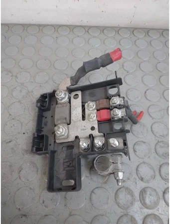

Se presenti, hai controllato i fusibili sul morsetto batteria? I primi code si potevano baipassare, la procedura era spiegato sul libretto uso e manutenzione, certo che non era proprio semplice. Mia figlia è andata avanti così oltre un mese. Si intende che devi avere la chiave di accensione e gli stop devono essere funzionanti, cosi come pedale accelleratore.

Ciao Jordan puoi spiegarmi meglio per favore, c e stato il quadro alimentato senza chiave per errore e ora le 4 frecce restano sempre accese e la chiave no. Viene riconosciuta...
Sul positivo del morsetto batteria, ci sono dei fusibili?
Hai un morsetto così per intenderci? O quello tradizionale cavo e basta

Sul positivo del morsetto batteria, ci sono dei fusibili? Hai un morsetto così per intenderci? O quello tradizionale cavo e basta
Cavo classico con un fusibile da 125 ampere integro
Probabilmente il problema non è li allora. Prova ancora a smontare il fusibile e pulirlo, grattandolo per bene. Dopo devi andare da altre parti a cercare.
