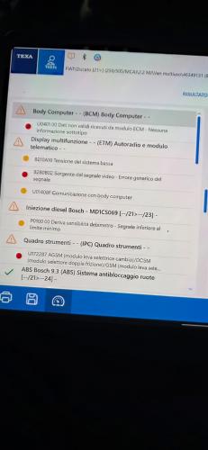

Vado in officina per controllo e trovano alcuni errori, in particolare (immagine in basso):
U0401 dati non validi ricevuti da modulo ECM
B280B02 Sorgente del segnale video eroore generico
P0100 Deriva sensibilità debimentro - segnale inferiore al limite minimo
U172287 Quadro strumenti
Dall'officina mi dicono che è un errore già riscontrato su altri mezzi con lo stesso motore, dovuto in realtà al collettore di aspirazione dove si crea una deformazione interna e di conseguenza varia la quantità d'aria calcolata. Soluzione: sostituzione collettore (e altro), costo elevato (>2000).

Dopo di ciò mi è ricapitato (già) 2 volte, la prima con taglio potenza, la seconda senza taglio potenza e sempre con Cruise control disponibile.
Ho fatto anche controllare le masse, pensando a oscillazioni di corrente nei segnali elettrici, ma pare che siano a posto.
Avete mai sentito di problemi analoghi?
secondo voi conviene cominciare con aggiornamento software? sembra che Siemens abbia allargato le tolleranze sui valori misurati, per ovviare anche a problemi di questo tipo.
Il furgone mi sembra funzionare perfettamente, a parte la spia.

Per mia esperienza, quando sono più errori in un sol colpo e nemmeno legati tra loro, è un problema elettrico
Va controllato l'intero impianto e cablaggio
