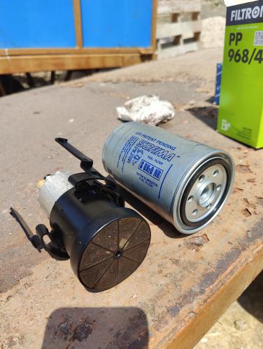

IMG20250809140612.jpgSpero che ti sia sufficiente un additivo, io ho dovuto cambiare la pompa al Ducato in Spagna.
Il pieno in cui ho cominciato a sentire rumore pompa l'ho fatto in Francia, con l'addittivo che ho messo a MontMelò non so se ho fatto bene o peggio, poi in Spagna si è accesa la spia e nel frattempo il rumore pompa era aumentato, per poi non accendersi neanche più il motore.
Modificato da hotrod il 11/09/2025 alle 13:06:53
