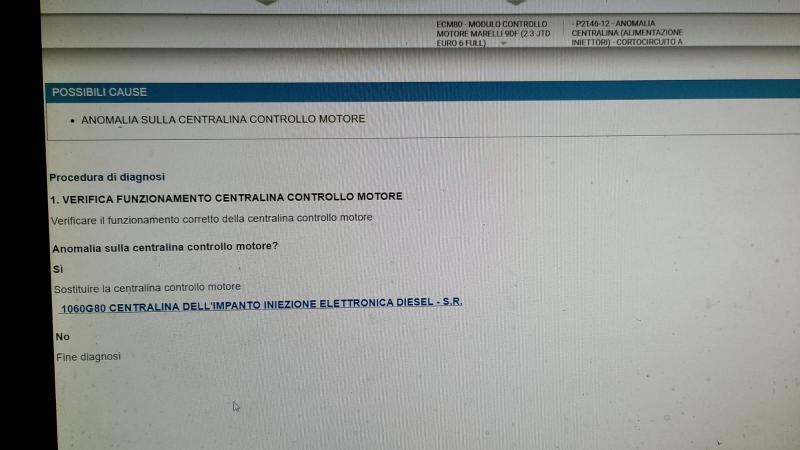

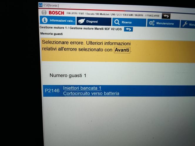

Oggi ho fatto fare cambio filtro gasolio, e controllo errori, È  stato rilevato un errore di elettronica tra centralina ed iniettori, codice P12146 - centralina comando Iniettori- ero da un meccanico non idoneo ad approfondire la cosa senza rischiare di restare bloccato li. Mi ha eliminato l'errore,  fatto la stampa ed ha detto di vedere se la cosa si ripete. Nel frattempo ho ordinato su internet un dispositivo blu tour per fare analisi in autonomia nel caso ricapitasse.
Volante 21
12/11/2006 59139
Inserito il 15/11/2024 alle: 11:00:12
In risposta al messaggio di Volante 21 del 14/11/2024 alle 17:39:00

ti ha detto anche quale iniettore è?
A parte questo, solitamente, a parte rari casi, quando si parla di iniettori con problemi, in realtà è il cablaggio/connettore degli iniettori che non ha una buona connessione.
Per provare, accenderei il motore al minimo e proverei a toccare il connettore di ogni singolo iniettore, appena senti cambiare il rumore al motore lo hai trovato.
PS: quando farai la prova tocca i connettori delicatamente, perchè se li tocchi con troppa energia non riuscirai a trovare quello che ha il problema, perchè sarai tu con la tua forza a risolvere il problema di contatto momentaneamente...

Inserito il 01/12/2024 alle: 20:40:15
In risposta al messaggio di Laikone del 15/11/2024 alle 19:19:35
ti ha detto anche quale iniettore è? A parte questo, solitamente, a parte rari casi, quando si parla di iniettori con problemi, in realtà è il cablaggio/connettore degli iniettori che non ha una buona connessione. Per
provare, accenderei il motore al minimo e proverei a toccare il connettore di ogni singolo iniettore, appena senti cambiare il rumore al motore lo hai trovato. PS: quando farai la prova tocca i connettori delicatamente, perchè se li tocchi con troppa energia non riuscirai a trovare quello che ha il problema, perchè sarai tu con la tua forza a risolvere il problema di contatto momentaneamente...
...l'ha rifatto, dopo  circa 1500 km, spento il motore, un paio di volte e si è spenta, non ho fatto la diagnosi perché era buio.
qualcuno sa darmi indicazione su come si smonta la copertura in plastica sopra gli iniettori, ripeto era  buio e non vedevo niente, poi avendo risolto, sono ripartito, ma in settimana se ho tempo voglio provare.
il camper è un ecovip 709 ducato 2018.
