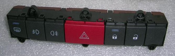

Mentre per la pulsantiera che manca illuminazione, l' ho smontata ma secondo voi è possibile capire se dipende dalla pulsantiera o se magari manca qualche collegamento, mi spiego meglio essendo il mio un Motorhome e come a volte mi hanno già detto, l' impianto originale viene abbastanza pesantemente modificato, non è possibile che manchi l' alimentazione dei led per i pulsanti ?
Secondo voi è possibile fare una qualche prova per capire se sono i led che non funzionano oppure come dicevo se manca l' alimentazione ?
Questa è la pulsantiera di cui stò parlando

Una volta staccati i pulsanti dal cruscotto come nella foto, puoi provare ad alimentare i contatti delle luci che illuminano i pulsanti con un alimentatore o una batteria a 12 V.

Avevo pensato anch'IO di provare ad alimentare ma la presa dietro si presenta una cosa del genere e non saprei cosa alimentare per vedere se i led spia funzionano
Se qualcuno ha qualche idea di come fare mi farebbe un favore, non vorrei prendere il ricambio per poi accorgermi che manca l' alimentazione e quindi soldi buttati.

Avevo pensato anch'IO di provare ad alimentare ma la presa dietro si presenta una cosa del genere e non saprei cosa alimentare per vedere se i led spia funzionano Se qualcuno ha qualche idea di come fare mi farebbe un favore, non vorrei prendere il ricambio per poi accorgermi che manca l' alimentazione e quindi soldi buttati.
Da questa foto mi sembra di vedere degli incastri, si riesce a togliere la parte posteriore e vedere le piste? Seguendo le piste e facendo alcune misure con il tester potresti arrivare a capire i collegamenti delle lampadine o led.
Dovresti escludere tutte le misure che danno misura di infinito con portata alta e zero con portata bassa, se ci sono misure con portata diversa scambiando le polarita dei puntali si tratta di led, se la misura è uguale scambiando i puntali allora si tratta di lampadine.
Si possono fare misure anche sul connettore lato impianto per cercare la massa.
Se riesci ad aprirlo metti una foto delle piste.

Ok stasera provo ad aprirlo e poi faccio una foto e vediamo se si riesce a capire cosa e come fare, per i contatti sul connettore non è che ci sia uno schema colori per i fili per poter individuare se arriva effettivamente l' alimentazione ? Sarebbe tutto più semplice visto che i fili sono tutti colorati e penso quindi codificati per un uso, inoltre guardando dove si deve inserire il connettore si vede che hanno anche una numerazione almeno vedo un numero stampato sulla plastica 6 e 12
Notavo però che il led sul pulsante Blocco porte e quello sullo Sbrinatore se premo il pulsante si illuminano forse mi sono già risposto da solo sul fatto che gli altri non vanno proprio ? e quindi dipende proprio dal fatto che l' illuminazione per qualche motivo non funziona più e quindi risulta da cambiare il pezzo ?

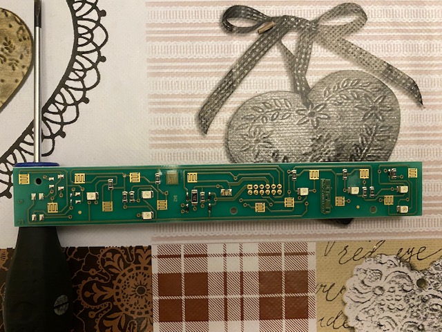

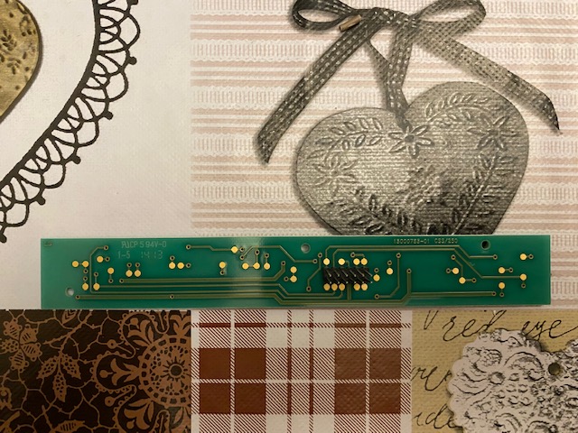

Inserito il 24/01/2023 alle: 13:14:46
Ho aperto il coso e queste sono le foto del fronte e retro, vedo i led quindi dovrebbe accendersi i pulsanti, ma non so cosa e come provare, stasera provo a passare da un amico elettrotecnico vediamo se ne capisce
Qualcuno ha qualche dritta o indicazione da darmi intanto ?
Anche perchè penso che se provassi ad alimentare direttamente i led a 12 volt non sarebbe una buona cosa, penso funzionino a voltaggi inferiori
Non ho fatto la foto del fascio cavi, devo passare sul camper vediamo se riesco stasera
Grazie mille yes
