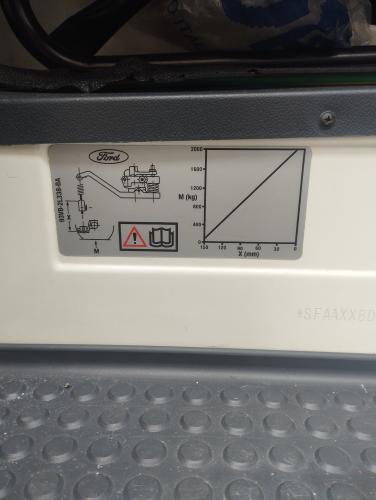

Buona sera , qualcuno mi potrebbe spiegare il suo funzionamento, ho visto che si trova sotto il camper ma non so l'utilizzo. Grazie

I simboli sono chiari il tutto è molto importante
prima di tutto quell etichetta invita sd amdare a leggere la e avvertenze sul libretto uso e manutenzione
Quindi non si toccanulla in attesa fi chi sa

Dovrebbero essere i valori per la corretta regolazione del ripartitore di frenata dell'asse posteriore. Mezzo quindi non recente e senza ABS, deduco. Vittorio.

Grazie , purtroppo non ho il libretto di uso e manutenzione.grazie e un ci meridien 114 del 1994

Essendo un componente dei freni e quindi inerente la sicurezza, andrebbe toccato solo da uno specialista che sa cosa fa, e solo in caso ce ne fosse effettiva necessità.
In alcuni casi, quel regolatore potrebbe essere necessario ritararlo se sono stati installati delel sospensioni ad aria, ma in tal caso poi bisogna tenerle sempre alla stessa pressione a cui è stato ritarato il ripartitore.
In pratica quel ripartitore regola quanto devono frenare le ruote posteriori.
Rileva la distanza tra l assale e il telaio. Questa distanza si riduce se si aumenta il peso sulle ruote posteriori, questa distanza aumenta se si riduce il peso posteriore.
Con poco peso dietro le ruote posteriori devono frenare poco altrimentii si bloccamno, strisciano e si puo sbadare, con molto peso dietro le ruote posteriori devono frenare molto per migliorare la frenata.
I soffietti sollevano il posteriore del mezzo anche se c'è peso e quindi il sistema viene ingannato, pensa che il mezzo sia alleggerito, riduce la frenata sulle ruote posteriori anche se c'è peso e quindi la frenata diventa lunga, e in discesa frenando solo le anteriori si surriscaldano subito. Per quello che montando i soffietti se è il caso va ritatato.
La spiegazione non sarà assolutamente precisa, ma penso di avere dato almeno una idea di cosa serve quel componente.
Però, senza competenze specifiche non va toccato.

bene ora sai a spanne a cosa si riferisce e non ci pensi più ci penseroun meccanico il giorno che si altera l equilibrio della frenata Alla revisione biannale fanno la misurazione della capacità di frenata e fin che è tutto ok rrsta cosi

Essendo un componente dei freni e quindi inerente la sicurezza, andrebbe toccato solo da uno specialista che sa cosa fa, e solo in caso ce ne fosse effettiva necessità. In alcuni casi, quel regolatore potrebbe essere necessario
ritararlo se sono stati installati delel sospensioni ad aria, ma in tal caso poi bisogna tenerle sempre alla stessa pressione a cui è stato ritarato il ripartitore. In pratica quel ripartitore regola quanto devono frenare le ruote posteriori. Rileva la distanza tra l assale e il telaio. Questa distanza si riduce se si aumenta il peso sulle ruote posteriori, questa distanza aumenta se si riduce il peso posteriore. Con poco peso dietro le ruote posteriori devono frenare poco altrimentii si bloccamno, strisciano e si puo sbadare, con molto peso dietro le ruote posteriori devono frenare molto per migliorare la frenata. I soffietti sollevano il posteriore del mezzo anche se c'è peso e quindi il sistema viene ingannato, pensa che il mezzo sia alleggerito, riduce la frenata sulle ruote posteriori anche se c'è peso e quindi la frenata diventa lunga, e in discesa frenando solo le anteriori si surriscaldano subito. Per quello che montando i soffietti se è il caso va ritatato. La spiegazione non sarà assolutamente precisa, ma penso di avere dato almeno una idea di cosa serve quel componente. Però, senza competenze specifiche non va toccato.
Corretta e corretta, ma poco chiara
In base al peso e quindi la distanza tra telaio e assale, regola la frenata del posteriore al meglio
