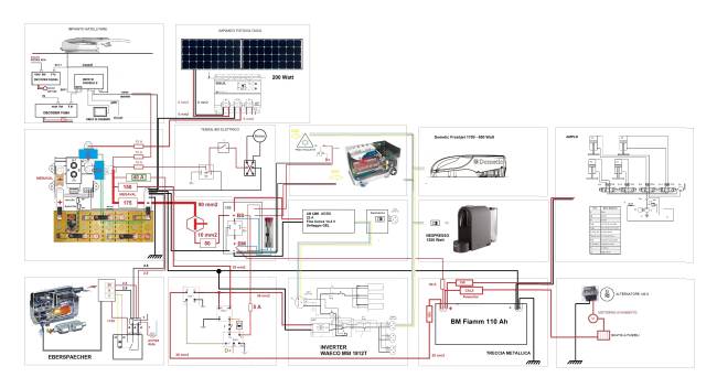

Ho fatto l'esempio del booster in quanto è uscito fuori il potenziale problema con l'alternatore parlandone con un mio caro amico.
Come ho già detto all'amico Marcucciolo non è mia intenzione mettere un booster ne un innalzatore di tensione.
Ho 180 Ah di batterie al litio che sono pronte a papparsi tutto quanto arriva anche se non completamente scariche.
Il concessionario che mi ha montato l'inverter ( Waeco 1812 T ) ha fatto una modifica all'impianto che è perfetta se vengono usate BS classiche.
La modifica prevede una linea nuova con cavi da 35 mm2 , sia positivo che negativo, tra BM - Inverter e BS con 2 relè di potenza e 1 relè di controllo.
Questo impianto permette l'uso del condizionatore in moto sganciando la BS. Ossia il condizionatore viene alimentato dall'alternatore.
Nel mio caso il fatto di sganciare la BS da questa linea da 35 mm2 comporta che la BS si ricarica solo tramite l'impianto originale con cavi da 10 passando dal relè parallelatore di serie. La resistività di questo tratto lungo circa 5 metri comporta una caduta di tensione molto maggiore rispetto alla linea da 35 limitando anche la ricarica della BS a valori decenti ( intorno ai 15...20 ampere quando la BS è intorno ai 13,2 V ) ma che vanno a zero quando la BS arriva a 13,8.
Le mie batterie a 13,8 V sono piene solo a 3/4 e da li l'idea di sfruttare l'altra linea che sicuramente mi ricaricherà meglio la BS.
Il mio dubbio è che la linea "grossa" essendo molto meno resistiva comporterà sicuramente una richiesta di corrente importante che rischia di fare lavorare l' alternatore sempre al massimo......da qui la mia domanda...si rovina se pompo sempre i 140 ampere che è il valore di targa dell'alternatore ?

// Il mio dubbio è che la linea "grossa" essendo molto meno resistiva comporterà sicuramente una richiesta di corrente importante che rischia di fare lavorare l' alternatore sempre al massimo...da qui la mia domanda...si rovina se pompo sempre i 140 ampere che è il valore di targa dell'alternatore ?//
Il tuo alternatore lavora già  " sempre al massimo " ( 75/80% a 800 g/m )
 ...è il body computer che gestisce la corrente erogata , per quello che ne ho capito io e dal suo comportamento , poi la mano sul fuoco non la metto laugh
Ps Che tensione hai sul questo nuovo mezzo ?
Mar..cucciolowink
Modificato da marcucciolo il 14/01/2017 alle 14:30:21
Topolone
Topolone
19/12/2006 12096
Inserito il 14/01/2017 alle: 17:02:30
In risposta al messaggio di marcucciolo del 14/01/2017 alle 14:16:37
// Il mio dubbio è che la linea grossa essendo molto meno resistiva comporterà sicuramente una richiesta di corrente importante che rischia di fare lavorare l' alternatore sempre al massimo...da qui la mia domanda...si
rovina se pompo sempre i 140 ampere che è il valore di targa dell'alternatore ?//  Il tuo alternatore lavora già   sempre al massimo ( 75/80% a 800 g/m )  ...è il body computer che gestisce la corrente erogata , per quello che ne ho capito io e dal suo comportamento , poi la mano sul fuoco non la metto  Ps Che tensione hai sul questo nuovo mezzo ?  Mar..cucciolo
Sono andato giù a fare la prova adesso.
14,2 sulla presa accendisigari con motore al minimo.
Accelerando la tensione sale a 14,3 ....visti anche per un istante 14,35 ....
I 14,2 V al minimo non sono costanti e la tensione ogni tanto varia senza apparente ragione oscillando tra i 14 e 14,2 V.
Sono ottimi valori che vorrei sfruttare al massimo per la ricarica della BS in moto.
Per questo penso di fare una modifica all'impianto esistente mettendo in parallelo la BM e la BS tramite i cavi da 35 mm2 quando sono in moto.
Non vorrei però che il furbetto dopo un po che si viaggia faccia gli stessi scherzi del precedente, ossia abbassi la tensione alla BM...
In tale caso otterrei l'effetto contrario di quanto voluto.....la litio diventa il generatore principale e invece di caricarsi si scarica  angry
Farò comunque la prova in quanto mi serve solo collegare un pezzetto di cavo con un interruttore per forzare il relè che sgancia la BS dalla BM sulla linea grossa.
Modificato già sulla carta ....
domani lo faccio sul camper....
Come puoi vedere ( poco smiley ) sto ridisegnando l'impianto elettrico del camper visto che i simpaticoni della CBE e della Carthago non te li danno neanche morto...
Con il cellulare e tramite l'App del BMS verificherò se la corrente arriva o va.....
