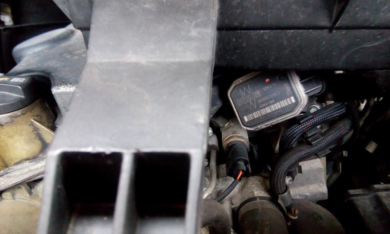

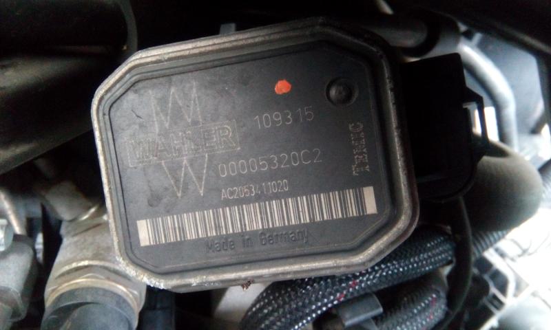

Oggi per la prima volta ho notato che questo aggeggio, che dovrebbe essere l'attuatore EGR, quando spengo il motore fa 4 o 5 ticchetti prima di smettere. Non l'avevo notato prima e quindi chiedo a qualche esperto se è normale.

Che modello è?

Scusa, mi ero dimenticato la cosa più importante! E' un 316 del 2007 anche se il camper è immatricolato 2008.

Ogni EGR con attuazione elettrica, fà 4 cicli di posizionamento e pulizia allo stop, ed è in quelle situazioni che spesso si blocca, o si sblocca ! wink

Ogni EGR con attuazione elettrica, fà 4 cicli di posizionamento e pulizia allo stop, ed è in quelle situazioni che spesso si blocca, o si sblocca ! Ciao Gianfranco
Quindi è normale?

Si !
Dico di si.

Grazie, prima non ci avevo fatto caso e me ne sono accorto solo ieri perchè avevo il cofano aperto.
