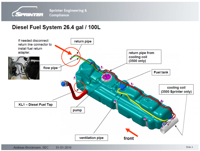

Io ho lo sprinter 316 4x4 del 2015 e ti confermo che ha il serbatoio da 100 litri, di cui 20 di riserva e non utilizzabili neppure dal pescante del riscaldamento, che è un pescante secondario ma gia installato di serie da Mercedes.

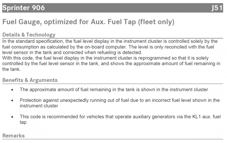

Nel mio il indicatore di livello era comandato unicamente dal prelievo di carburante, cioè viene misurati i litri prelevati e l'indicatore segna il livello presunto.
Però, in questo modo facendo funzionare la stufa diesel non veniva indicato il gasolio prelevato, me ne accorsi dopo 15 giorni in campeggio e stufa sempre accesa che non era calato niente. Dopo una ricerca ho trovato che modificando un codice nella centralina si puo avere l indicatore comandato unicamente dal galleggiante e così indica il livello reale anche se prelevato dal riscaldamento. Sono andato alla Mercedes è gli ho spiegato la cosa che neppure loro sapevano, collegato il computer e modificato quel codice e sistemato tutto.
Se vai in una officina autorizzata Mercedes, inserendo il tuo numero di telaio nel loro computer, possono stamparti una scheda dove c'è scritto ogni opzione o allestimento con cui è nato il tuo mezo, e quindi anche che serbatoio monta e di quanti litri.
Se hai una officina di fiducia che li conosci, penso che possano farteo, altrimenti non so se vogliano sbattersi.
Altra soluzione che non possono negarti è andare al magazzino ricambi chiedendo il codice e il costo del serbatoio del tuo mezzo come se tu dovessi sostituirlo. Con il codice sicuramente trovi anche online il volume del serbatoio che hai installato.

No, il serbatoio è di 100 litri, quindi il motore li usa tutti 100 mentre il pescante ausiliario KL-1, (sempre installato da MB per il preriscaldatore diesel e poi usato da Hymer anche per la Combi D), non arriva al fondo e quindi la stufa puo usare solo 80 litri, ma è corretto, perchè ne rimangono comunque almeno 20 per il motore e potere ripartire.
Qui di seguito invece la modifica del codice J51 per avere la reale lettura del livello tramite galleggiante.
