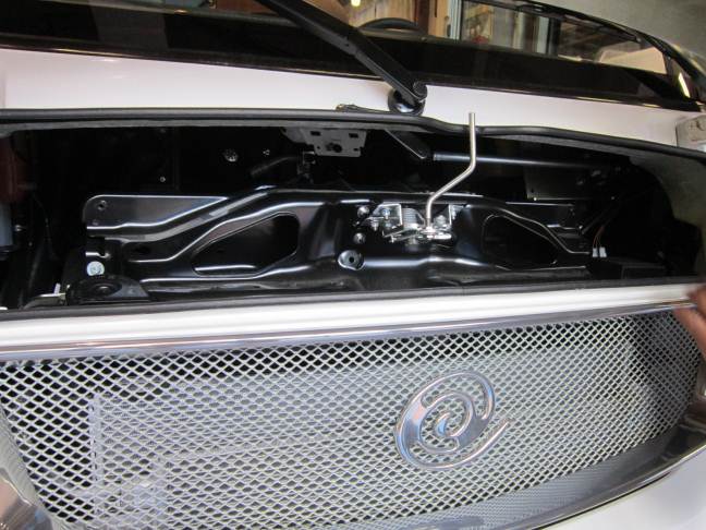

A Parma mi sono divertito ,si fa per dire ad aprire i cofani dei motorhome,il premio accessibilità per me lo vince questo:
