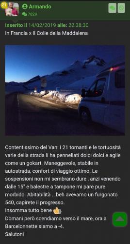

PS h 17
Ecco qua il report della prima uscita "seria" con il mio Van374 che monta "quell'obbrobrio di Alko"  invece che delle "sincere balestre"
Le parti tra virgolette sono pari pari come ho trovato scritto su un messaggio di pochi giorni prima .. indovinate di chi era? laugh
A quanto pare lì non mi ero accorto che "cambia traiettoria" .. però nemmeno nei 6 anni seguenti, fino ad ora smiley

Inserito il 10/01/2025 alle: 21:47:38
In risposta al messaggio di Armando del 10/01/2025 alle 15:52:58
Cio che non mi è mai piaciuto dell assale posteriore ALKO è che quando il mezzo in curva si inclina di lato, le gomme si inclinano rispetto al asfalto andando a lavorare sullo spigolo (come era la Dyane o la R5) e quindi
con gomme abbastanza larghe, a volte si sente che il mezzo cambia traiettoria a meta curva.  Preferisco l assale rigido del Ducato originale dove le ruote sono sempre perpendicolari all asfalto. Ma dai, sono inclinazioni molto lievi,  avere le ruote indipendenti compensa le cose, rispetto alla massa di un assale rigido!  Questa cosa che hai notato (so che anche altri, vedi Alex F.) magari è dovuta a uno sbalzo troppo elevato o altro motivo riconducibile all'allestimento sbilanciato o con parametri della sospensione non corretti. Di fatto, alcuni Alko non presentano ul problema Quando sono passato dal precedente Pössl (asse post. Fiat) al Van374 con Alko, tra i primi giri in febbraio ho fatto la Maddalena, che conoscevo già molto bene da anni e che avevo fatto col Pössl parecchie volte, tra cui l'ultima due mesi prima. Mi sono stupito di come fosse maneggevole e agile questo con l'Alko (di ingombro lievemente maggiore del P. ma circa pari massa) .. era meglio di prima. Con ancora fresca la sensazione di guida del precedente figurati se non avrei avvertito qualche comportamento anomalo. Poi vado a cercare il mio report di inizio 2019 .. Poi dire Alko è dire poco, bisogna vedere la durezza rispetto alla massa sospesa, come le hanno settate su un certo veicolo ecc. Io mi ci trovo benissimo. Tanto per essere espliciti, quando leggevo delle tue curve autostradali a non più di 90 altrimenti ondeggiava, mi si sbarravano gli occhi, a me questo (ma anche il Pössll) non ha mai ondeggiato. PS h 17 Ecco qua il report della prima uscita seria con il mio Van374 che monta quell'obbrobrio di Alko  invece che delle sincere balestre  Le parti tra virgolette sono pari pari come ho trovato scritto su un messaggio di pochi giorni prima .. indovinate di chi era?  A quanto pare lì non mi ero accorto che cambia traiettoria .. però nemmeno nei 6 anni seguenti, fino ad ora
Certo, penso che non ci siano due camper uguali con telaio ALKO, cambia il passo, lo sbalzo, la distribuzione dei pesi, ma anche le barre di torsione, che ogni allestitore le chiede a ALKO con una certa taratura e una certa inclinazione di bracci.
Il mio ex era lungo 6,60 con passo 3,45 quindi uno sbalzo relativamente lunghetto e quindi ci sta che fossero misure critiche.
Cio che intendevo è che mentre auto come la Dyane, che avevano i bracci come l ALKO, avevano gomme strettissime e con battistrada arrotondato come una moto (gomme specifiche e uniche) e quindi in curva anche se la ruota si inclina non crea problemi, con una ruotona larga 225, anche una inclinazione di pochi gradi nelle curve autostradali veloci come sulla A10, io la sentivo tanto sul comportamento, fino a meta curva sottosterzante, e poi improvvisamente a meta curva un sovrasterzo improvviso tanto da dovere di colpo raddrizzare il volante per seguire la traiettoria.  Quindi guida faticosa e poco piacevole.
Ma ho avuto solo quella esperienza di Ducato ALKo e quindi parlo di quello, senza sapere come vanno gli altri, o meglio lo so per quanto mi racconti del tuo che sicuramente è un altra cosa.
Ci metto anche le sospensioni anteriori dei primi X250, completamente inefficenti, che certo contribuivano.
Il tuo è un X290, quindi sospensioni anteriori che dovrebbero essere apparentemente uguali ma in pratica completamente diverse come resa.
