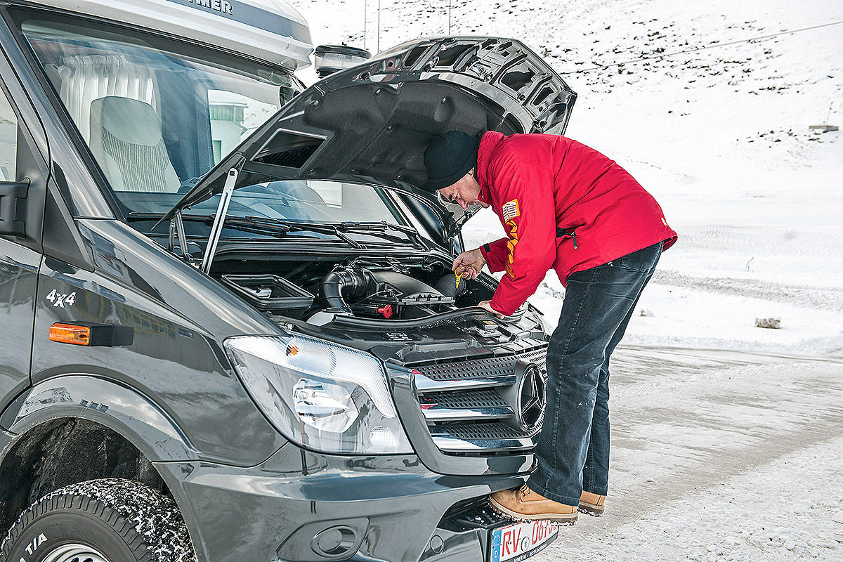

ma hai mai provato ad aprire il cofano di un Ducato montato su MH Carthago, per il cambio filtro del gasolio ci vuole un nano che entri nel vano motore, per non parlare del resto. il più delle volte devi tirare giù tutta la meccanica,
dipende tutto dal costruttore,
per esempio sul VAS,c'è  una grande botola all'interno della cabina,è posizionata sul cruscotto, trovavo comodo fare manutenzione anche da li, anche mentre pioveva,
infatti sono curioso di vedere come Hymer sull'LM-I ha affrontato la soluzione per la manutenzione ,specie per l'apertura  del cofano, ecc,
sono convinto che se non è corrispondente ai capitolati previsti dalla Mercedes,visto che esiste un periodo in garanzia estendibile, ed  i problemi sono pure i loro,difficilmente gli avranno concesso il nulla osta della omologazione,
forse qui sta il problema perché non ci sono tanti MH con meccanica Sprinter, penso che la Mercedes richiede un progetto globale prima di autorizzare l'omologazione.
in primis per un 35Ql,qual'è il vero peso a vuoto, tanto che Hymer di fatto lo ha infatti allestito su un Exsis,e certamente non gli mancano in listino gli Starline,
poi il mercato è fatto anche di listini,5000 e passa euro in più per una meccanica possono fare la differenza.
la meccanica, dipende tutto dal costruttore, per esempio sul VAS,c'è  una grande botola all'interno della cabina,è posizionata sul cruscotto, trovavo comodo fare manutenzione anche da li, anche mentre pioveva, infatti sono curioso di vedere come Hymer sull'LM-I ha affrontato la soluzione per la manutenzione ,specie per l'apertura  del cofano, ecc, sono convinto che se non è corrispondente ai capitolati previsti dalla Mercedes,visto che esiste un periodo in garanzia estendibile, ed  i problemi sono pure i loro,difficilmente gli avranno concesso il nulla osta della omologazione, forse qui sta il problema perché non ci sono tanti MH con meccanica Sprinter, penso che la Mercedes richiede un progetto globale prima di autorizzare l'omologazione. in primis per un 35Ql,qual'è il vero peso a vuoto, tanto che Hymer di fatto lo ha infatti allestito su un Exsis,e certamente non gli mancano in listino gli Starline, poi il mercato è fatto anche di listini,5000 e passa euro in più per una meccanica possono fare la differenza.  Roberto
Non dirlo a me che ho passato le vacanze aiutando a rimettere in condizione di viaggiare un 47 e line di un mio amico coinvolto in un tamponamento a catena, solo per smontare il radiatore abbiamo tribolato da bestia, per riempire il circuito raffreddamento ho utilizzato una camera d'aria e un annaffiatoio...
Io ho avuto 2 motorhome un prestigioso mono scocca e l'ultimo un tedesco nel 2005 , ma a livello di accessibilità meccanica erano rose e fiori in confronto.
se poi davanti a una birra ti racconto quanto sono belli i camper dove non si vedono! Siamo veramente....

Già da diversi anni la batteria dello sprinter non è più nel vano motore, l'inacessibilita del 6 cilindri Mercedes (che io reputo uno dei migliori motori x potenza e fluidità) è data dalla posizione del filtro aria, che in un semintegrale non è un problema, ma in un MH rende l'accesso dal cofano motore impossibile e x qualsiasi intervento , anche la semplice sostituzione del filtro olio , bisogna intervenire dall'interno del mezzo aprendo la parte alta del cruscotto, altra cosa che non condivido è un servofreno troppo efficiente che rende spugnoso il pedale, e per finire la taratura delle sospensioni troppo morbida ( non nel tuo caso, essendo 4x4 utilizza sospensioni più rigide
paolo
maxbon
maxbon
Inserito il 13/09/2015 alle: 12:12:35
In risposta al messaggio di paolo 61 del 13/09/2015 alle 12:02:46
che in un semintegrale non è un problema, ma in un MH rende l'accesso dal cofano motore impossibile e x qualsiasi intervento , anche la semplice sostituzione del filtro olio , bisogna intervenire dall'interno del mezzo aprendo la parte alta del cruscotto, altra cosa che non condivido è un servofreno troppo efficiente che rende spugnoso il pedale, e per finire la taratura delle sospensioni troppo morbida ( non nel tuo caso, essendo 4x4 utilizza sospensioni più rigide paolo
Ho un motorhome con meccanica Mercedes non mi risulta sia come dici,l'accesso non è certo facile ,ma in quale me lo è?,non bisogna certo aprire il cruscotto come dici informati meglio prima di dire queste ...cose

Il concessionario MC per intervenire sulla meccanica del 6 cilindri smonta la copertura tra parabrezza e il cruscotto, nel caso dei blasonati in origine è incollato  con sigillante, non ti dico che lavoro di mer.da con il cutter...
io ritengo che la vecchia maniera di botole ben fatte come aveva il mio motorhome mono scocca motorizzato daily, renderebbe più semplice la manutenzione, ma oggi contano pizzi e merletti, la concretezza sta da altre parti...
riempire il circuito raffreddamento ho utilizzato una camera d'aria e un annaffiatoio... Io ho avuto 2 motorhome un prestigioso mono scocca e l'ultimo un tedesco nel 2005 , ma a livello di accessibilità meccanica erano rose e fiori in confronto. se poi davanti a una birra ti racconto quanto sono belli i camper dove non si vedono! Siamo veramente....   Mick kokorde worldwide president
ecco cosa intendo io per buona accessibilità!
il cutter... io ritengo che la vecchia maniera di botole ben fatte come aveva il mio motorhome mono scocca motorizzato daily, renderebbe più semplice la manutenzione, ma oggi contano pizzi e merletti, la concretezza sta da altre parti... Mick kokorde worldwide president
Ma sei sicuro di quello che dici?nel mio tra telaio di lamiera e vetro resina del muso ci saranno si e no 20 cm e da quel piano al coperchio della testata ci saranno almeno 40 cm per non parlare che dovrebbero lavorare distesi sul cruscotto!?mah!

Ma sei sicuro di quello che dici?nel mio tra telaio di lamiera e vetro resina del muso ci saranno si e no 20 cm e da quel piano al coperchio della testata ci saranno almeno 40 cm per non parlare che dovrebbero lavorare distesi sul cruscotto!?mah! Massimo
Caro ragazzo, tu hai un frankia, io sto parlando di un Carthago su meccanica 6 cilindri.
sono 2 cose diverse...
