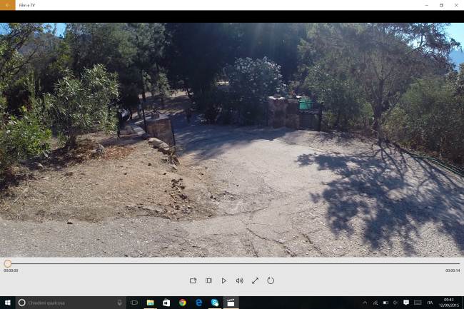

Ho appena messo su Youtube un pezzettino di strada fatto in Agosto in Scozia (sono 4 minutii ma la strada era da piu di un ora) , strada larga meno di 3m, in alcuni punti 2,5, con anche una bella discesa al 25% (si nota anche il cartello) , ponticello stretto appena piu del camper, e poi ripidissima salita con tornante (dopo il ponticello, era talmente ripido il tornante che ho dovuto mettere la prima), ma la ho fatta a cuor leggero, benchè scivolosa della pioggia, perchè sapevo che se avessi dovuto anche manovrare incrociando altri, non avrei avuto problemi a fermarmi e ripartire. Con il precedente Ducato, mi sarei messo le mani nei capelli e mi si sarebbe asciugata la salivazione, e fronte imperlata di sudore, pregando il buon dio di non mandare nessuno al senso contrario. Ci sono gia passato, e scivolare e non ripartire sul 25% e dovere fare qualchecentinaio di metri indietro, tornanti compresi, fino a un punto da cui riprendere lo slancio, non è piacevole.
Ecco il video, anche se da li nor rende come a esserci:
https://www.youtube.com/watch?v=jlzD8ccNr4w

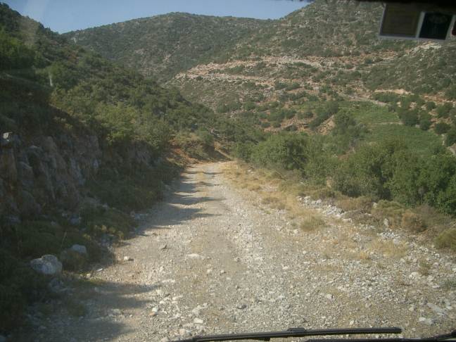

Anche qui sono d'accordo con Tommaso...... il 4x4 non serve quasi mai ma quando serve e non c'è sono @azzi.
GRECIA 2010
Questa, secondo le cartine geografiche greche, è una strada secondaria percorribile normalmente....li mortacci loro angry
Sotto ho dovuto fare l'inversione e tornare su.....e non ho trovato una rotonda .... l'adrenalina ti fa fare cose incredibili ...
