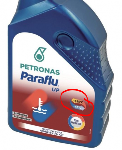

Credo tu possa fare 2 cose ora come ora:
1) controllare con apposito strumento se l'attuale liquido va oltre i -20° e in questo caso non fare nulla e pensarci poi a gennaio...
2) qualora l'esito del punto 1 vada male, potresti cercare di togliere il più possibile l'attuale liquido e rabboccare con un prodotto idoneo al -40°.
con un prodotto tipo questo, ma da verificare in base al modello del tuo mezzo.
il G11 che ti hanno consigliato è un -35° e direi che va bene
