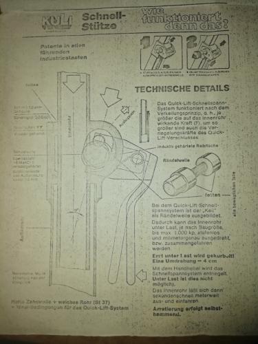

Io ho questi, hanno 30 anni sono tedeschi e hanno una caratteristica comodissima :se li dimentichi e parti, non fai danni perché possono ruotare avanti e indietro... Il camper semplicemente "cade" dai piedini senza nessun danno...

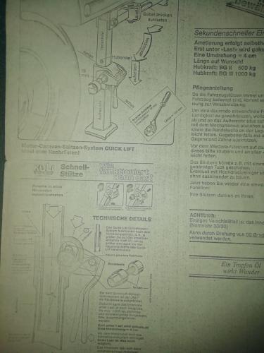

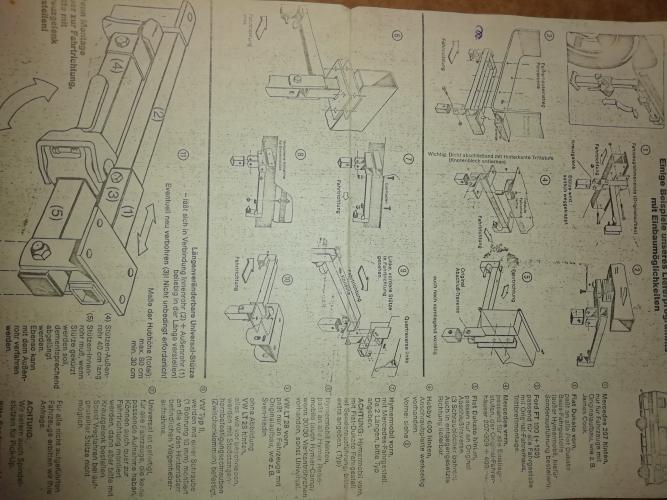

Purtroppo non riesco a trovarlo perché sono molto vecchi e ho solo un foglio di istruzioni originale in tedesco...
Peccato perché sono molto robusti e non fai danni se li dimentichi (ovviamente non bisogna comunque dimenticarli)... Inoltre hanno un meccanismo di alzata diverso dalla vite senza fine praticamente un perno zigrinato che si gira con una qualunque chiave (più é lunga più é facile) Ne ho visti di simili ma non così...
Magari la ditta non esiste nemmeno piulaugh

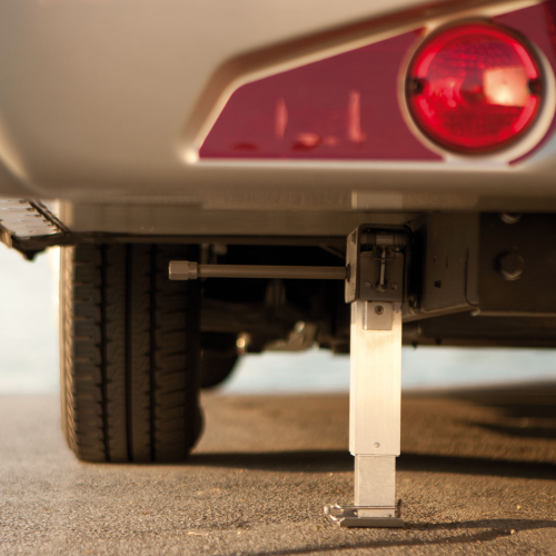

No, I miei sono come ho detto sui longheroni portanti del telaio... E se li dimentichi, girano sul perno e il camper semplicemente cade giù, senza far danni, e li sento strisciare a peso morto sull asfalto... Provato di persona 2 volte... Ora sto più attento...
Non so se sono più o meno robusti di quelli della foto di giulio461 ma sono questi... Semplici martinetti meccanici... Comunque il mio trabiccolo é" leggero" ... Meno di 3000 kg15710742108322285798096721964356.jpg
