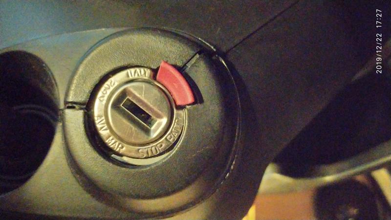

Spesso lo staccabatteria consente cmq la ricarica da pannelli, ammesso che il tuo pannello riesca a caricare sotto il telo, per la batteria motore controlla il blocchetto di accensione, il mio prevede la funzione di staccabatteria.IMG_20191222_172749(2).jpg
Vedi dove c'è scritto BATT se ce l'hai anche tu guarda il manuale.

Si deve staccare il negativo della Bm, che è sotto i piedi del guidatore.
Io ho fatto installare uno stacca batteria sotto il sedile.
Problemi zero, l'unica piccola e ovvia noia è l'azzeramento dell'orologio/calendario.

Non si stacca mai il positivo che è pericoloso per contatti e scintilloni, ma si stacca sempre il negativo delle batterie.
Nel X250 c'è anche il morsetto negativo con comoda levetta di sgancio rapido proprio per staccarlo comodamente senza attrezzi.
Anche quando si dovesse rimuovere o sostituire una batteria, si stacca prima il negativo e solo dpo il positivo.
Quando si riattacca, prima il positivo e per ultimo il negativo.
Con questa procedura si evitano cortocircuiti, scintilloni e altre cose pericolose.
