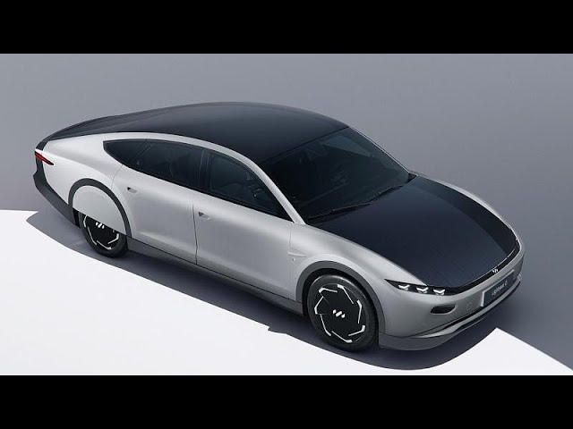

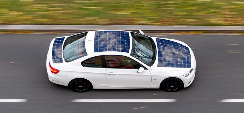

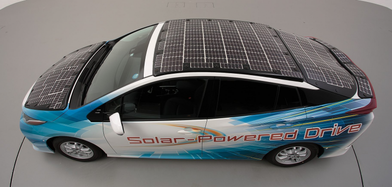

Ma come mai Tesla o altri costruttori non pensano di
installare su tetto e cofani molti e di ultima generazione
di Pannelli Fotovoltaici  come le auto sperimentali viste.
Potrebbero in tal modo caricare se pur limitatamente
durante il giorno e la sosta nei parcheggi stradali o aziendali
e ritrovare la batteria almenoi un poco più carica  di quando
si è arrivati al lavoro.
Poi a casa si collegheranno alla rete o allla serie di batterie del
loro impianto fisso.
Il tetto solare della Toyota: 56 km di autonomia!
E se tutti neri nemmeno brutti , anzi poiacevoli

Ma come mai Tesla o altri costruttori non pensano di installare su tetto e cofani molti e di ultima generazione di Pannelli Fotovoltaici  come le auto sperimentali viste. Potrebbero in tal modo caricare se pur limitatamente
durante il giorno e la sosta nei parcheggi stradali o aziendali e ritrovare la batteria almenoi un poco più carica  di quando si è arrivati al lavoro. Poi a casa si collegheranno alla rete o allla serie di batterie del loro impianto fisso. Il tetto solare della Toyota: 56 km di autonomia! E se tutti neri nemmeno brutti , anzi poiacevoli
Perché con un pannello solare ci fai andare a malapena la ventolina della stufa e poco altro d'inverno.
D'estate parcheggiare l'auto al sole non basta neanche per il condizionatore.
In pratica è una spesa che non comporterebbe nessun reale vantaggio, sarebbe molto più utile ridurre i consumi (e poi anche rivalutare il fotovoltaico).
Qui fa un po' di conti:

Perché con un pannello solare ci fai andare a malapena la ventolina della stufa e poco altro d'inverno. D'estate parcheggiare l'auto al sole non basta neanche per il condizionatore. In pratica è una spesa che non comporterebbe nessun reale vantaggio, sarebbe molto più utile ridurre i consumi (e poi anche rivalutare il fotovoltaico). Qui fa un po' di conti:
oltretutto riempire il tetto di pannelli porterebbe un aggravio di peso consistente e alla fine non si avrebbe nessun beneficio tra quello prodotto e l'aumento del consumo del veicolo.
Non solo, bisognerebbe tenere il mezzo per forza al Sole così da avere una sufficiente produzione... In inverno può anche star bene (che poi la produzione è molto scarsa dato il tilt di installazione oltre alla variabile latitudine), mentre in estate il vantaggio che si trarrebbe verrebbe vanifico dal dispendio d'energia per raffrescare l'auto (discorso diverso se l'auto dovrebbe stare al Sole non avendo la possibilità di metterla all'ombra).
Esempio guardando la Prius plug-in dichiarano che i pannelli hanno una potenza di 185 Wp... Ben pochi. Nelle mie zone pensando di avere l'auto sempre sotto al Sole si va da una media di 160Wh/giorno prodotti a Dicembre fino a quasi 900Wh/giorno di Luglio; contributo pressochè nullo specie pensando che non sono incluse le perdite di carica... Se poi si pensa a quanto possa costare l'opt ed eventuale sostituzione in caso di danni...
